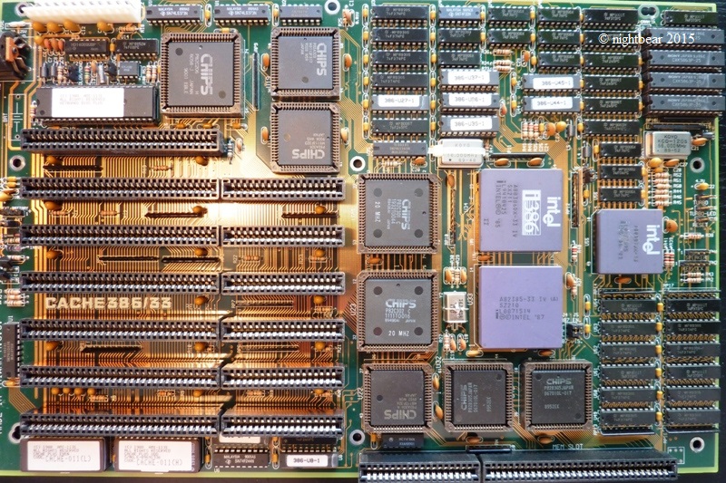

      Hallo Jörg, Hallo Michael,
      Der PC-Markt durchlief gegen Ende der 90er Jahre mehrere Umbrüche.
      1. Der Preisverfall bei Hardware beschleunigte sich, speziell RAM und auch Mainboards fielen im Preis, die Stückzahlen stiegen kräftig und erreichten anlässlich der Milleniumumstellung neue Höhepunkte.
      2. Die Produktion = Fertigung wurde bei vielen renommierten Herstellern in dieser Zeit von Taiwan (= Top Qualität) nach China (= eher durchschnittliche Qualität) verlagert.
      3. Die Leistung der Systeme und damit die Taktraten der CPUs und Systembusse stieg mit jeder Generation an und damit Strombedarf und Verlustwärmeentwicklung. Das führte zu höheren Belastungen bei den Netzteilen und Spannungsreglern auf den Boards. Gerade, als man höherwertige Bauteile gebraucht hätte, wurden billigere und weniger belastbare eingesetzt. Dazu kam dann Anfang der 00er Jahre noch die große "Elkokrise" infolge von Elektrolyten, die mit falschen Rezepturen hergestellt worden waren.
      So sank die Haltbarkeit der Komponenten rapide! Später wurden all diese Probleme gelöst, Leistungssteigerungen wurden nicht mehr über Taktsteigerungen, sondern über Multicorearchitekturen realisiert, die Taktung erfolgte dynamisch und bedarfsgerecht, die Verlustwärme sank, die Bauteile wurden immer ausgereifter.
      Heute gibt es von den Tier1 Markenherstellern wieder extrem langlebige und leistungsfähige Topqualität - und nun wollen alle nur noch "Smart"phones.
      Hier nochmal ein Bild von einem i386er System aus meinem Bestand von Anfang der 90er, das heute noch einwandfrei läuft. Man sieht reichlich Tantalelkos und Keramikkondensatoren:
      Hi Achim,
      schoenes Beispiel -- die von mir erwaehnte Platine sieht von der Machart sehr
      aehnlich aus, hat aber noch mehr Tantals, auch solche mit 22 uF. War aber
      wohl kein PC, urspruengliche Funktion ist mir nicht bekannt. Evtl. Taiwan, muss
      ich nochmal schauen.
