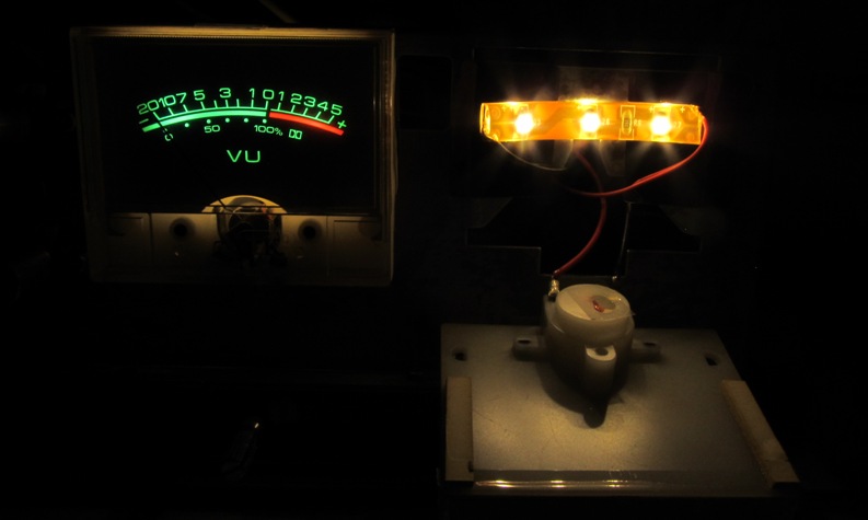

      Ich schreibe mal meine persönliche Meinung bezüglich LEDs, in alten Geräten mag ich sie auch nicht so gern.
      Hier beim Instrument wird man keine LED-Beleuchtung erkennen können, auch dürfte die Farbtemperatur relativ egal sein, sofern die Dinger nicht böse farbstichig sind, kenne ich teilweise von älteren billigen pseudoweißen LEDs. Vorteil der LED-Beleuchtung in diesem Fall, sie wird hoffentlich bei korrekter Dimensionierung ewig halten.
      Kommt wer auf die Idee und baut LED-Streifen in ein Röhrenradio als Skalenbeleuchtung ein, wird mir merklich unwohl, gerade dann, wenn man die LED-Streifen direkt erkennen kann.
      Ein Bekannter gab mir mal ein Tonbandgerät aus den 70ern, an dem zuvor ein Hobbybastler wütete. Da waren die Aussteuerungsinstrumente mit grellem blau hinterleuchtet statt dezenter kleiner Glühlämpchen im Original. Da rollten sich bei mir die Fußnägel, ich gab einen entsprechenden Kommentar ab, habe aber die komische Beleuchtung so gelassen. Wäre es mein Tonbandgerät gewesen, hätte ich diese für die Zeit absolut untypische Beleuchtung sofort zurückgebaut.

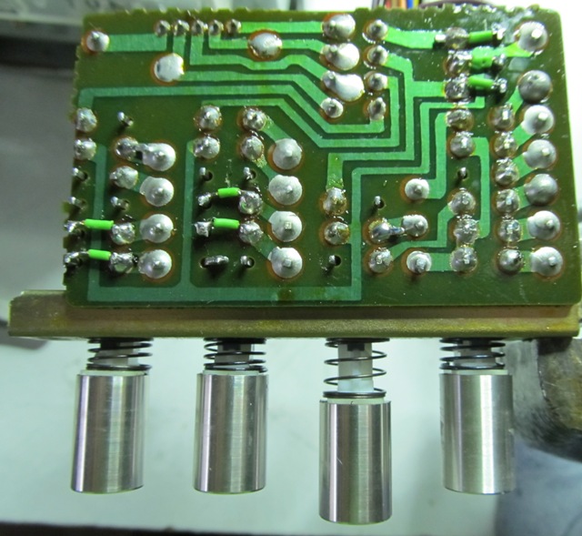

      Zunächst viel ein Wackler am Schalter für den Mikrophoneingang auf. Auf dem rechten Kanal kann kaum Signal, links war ok. Also die Schalter ausgebaut um von vorne etwas Kontakt 61 reinzubekommen, von den anderen Seiten sind die Schalter gut geschützt.
      Bei der Gelegenheit hab ich auch die bis dato nicht verwendeten Kontakte nach Möglichkeit noch mit einbezogen, um solche Probleme seltener zu machen. Sowas hatte schon mal Kugel-Balu bei den Tasten am 92xx vorgemacht. Dort handelt es sich allerdings „nur“ um einen digitalen Schaltimpuls, hier wird NF direkt geschaltet.

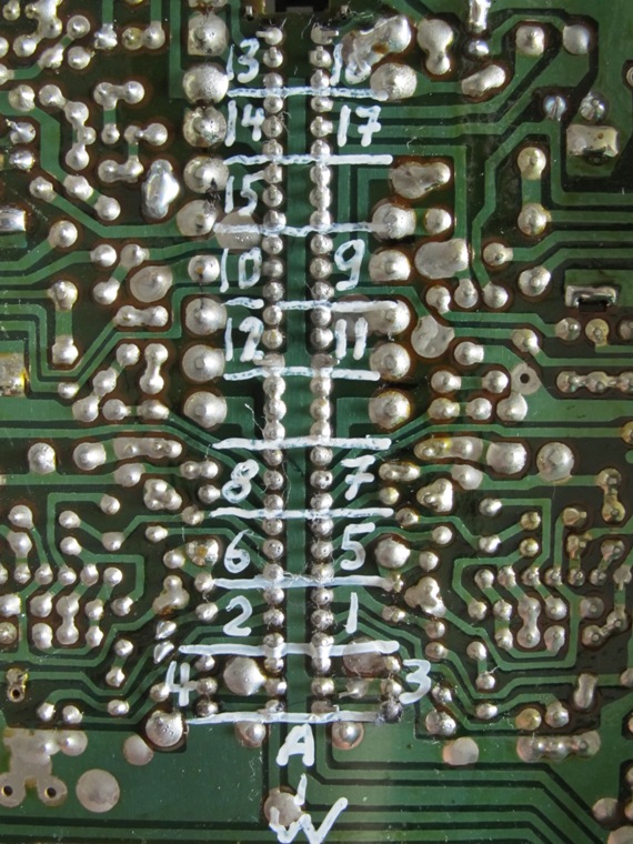

      Nachdem das gelöst war, ging es weiter mit der Signalverfolgung und Vergleich rechts / links. Schöne Punkte sind da immer die Stellen, wo der Aufnahme-Wiedergabe Schalter involviert ist. Im Signalverlauf kommt der quasi überall vor, aber auf der Platine ist es nur ein großer Schalter mit zwei Reihen von jeweils 10 Umschaltern. Ein leichtes Spiel hier die entsprechenden Punkte aus dem Schaltbild zu finden und dem Unterschied zwischen rechts und links auf die Spur zu kommen - dachte ich.
      Aber so einfach war es nicht, meine Messergebnissse ergaben kein Sinn! Wer Mist mißt, ist meistens selber schuld und sollte erst mal das Equipment prüfen und schauen ob auch alle Einstellungen stimmen, das war ok.
      Der Fehler lag in meiner naiven Annahme, dass bei einem zweireihigen AW-Schalter, die eine Seite für den linken und die andere für den rechten Kanal verwendet würde. Ok, mit ein paar Ausnahmen wie z. B der Anzeige für die Aufnahme LED selbst.
      Noch naiver war es anzunehmen, dass die einzelnen Schalter der Reihe nach durchnummeriert und so leicht durch Abzählen zu finden wären. Pustekuchen, dem ist nicht so. Da geht es vermeintlich unstrukturiert zu. Und selbstverständlich ist die Lötseite NICHT mit hilfreichen Aufdrucken, wie viele von Euch das vom 92xx her kennen, versehen. Da ist nichts. Nein, ich muss korrigieren, da war nichts. Ich habe mir erlaubt mit weißem Lackmarker genau dies einzutragen, schwarzer Marker war zu schlecht lesbar. Zu SABA´s Ehrenrettung muss sich sagen, im Schaltplan ist es gezeigt, aber auch nicht ob es von der Lötseite oder Bestückungsseite gesehen ist. Für Servicefreundlichkeit gibt es besserer Bespiele.
      Jetzt jedenfalls sieht es bei Andreas´ Gerät jetzt so aus:
