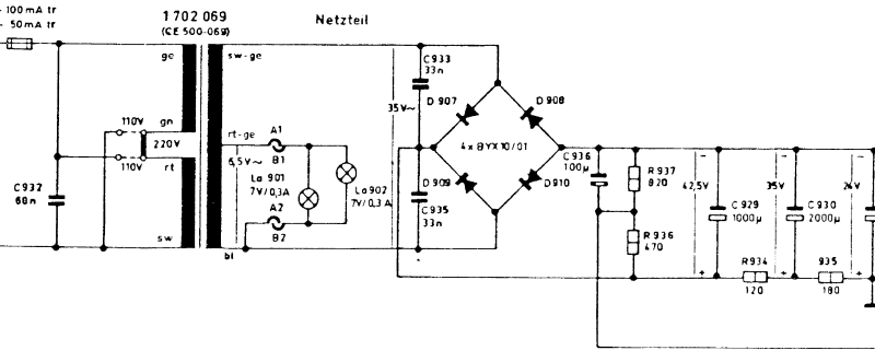

      Jetzt wo ich den Stromlaufplan- Ausschnitt
      sehe, scheint es so, als hätte sich schon einmal
      einer an eine Reparatur herangemacht.
      Mein Gerät besitzt schon einen Vorwiderstand zu
      den in Reihe geschalteten Skalenlämpchen!
      Auch sind dort 12V 0,1A eingesetzt!
      Beim Hochfahren blieben die aber dunkel.
      Durch sind die aber nicht.

      sodele, jetzt weiter.
      Trafo habe ich ausgebaut, ist ein ce 500-064,
      also schon mal nicht der Originale. Er hat nur
      2 sek. Anschlüsse. Stellt wohl nur die 35V~
      zur Verfügung. Deshalb auch schon die schaltungs-
      technische Änderung der Skalenlämpchen als 12V-
      Version mit Vorwiderstand!
      Habe einmal dort wo hinter C935 und R934 24V=
      anliegen sollten eben 24V= aus externem Netzteil
      eingespeist, Gerät spielt! Skalenlämpchen natürlich
      aus.
      der Trafo zeigt vier prim. Anschlüsse, je 2 Stck. bilden
      eine Wicklung. Diese haben jedoch unterschiedliche ohmsche
      Widerstände, jedoch keine Körperschlüsse. Eine Wicklung
      ~142 Ohm, die andere ~130 Ohm. Die sek. Wicklung: ~6 Ohm
      Was noch anzumerken wäre, Plus liegt auf dem Chassie!
      Quasi auf Masse! Sieht man im Stromlaufplan nur zufällig
      rechts.
      Hier wird es deutlicher: http://www.braun-hifi-forum.de/viewtopic.php?f=5&t=1248
      Ist zwar von einem CE500 aber wenn ich das mit dem
      Auszug von Andreas vergleiche, scheinen die sich nichts zu tuen.
      Da gibt es aber zwei Netzteil- Schaltungen mit dem ce50-069
      in verschiedenen Ausführungen mit 2 oder 3 sek. Anbindungen!
      Braun scheint da wohl unterschiedlich gefertigt zu haben.
      Also suche ich nun einen Braun Trafo, entweder der ce 500-069
      in Ausführung, sagen wir mal a) oder b) oder den ce 500-064!
      Gerne nehme ich Angebote an, auch Vorschläge, das evt. mit einem
      Ersatz- Trafo zu gestalten.
      Danke & Grüße
      Martin
      Hi Martin,
      hast Du auch den Gleichrichter schon getestet ? Der koennte ja auch
      defekt sein (bitte auch Peter's Hinweis weiter unten beruecksichtigen).
      Wenn das alles i.O. ist, und der Trafo auch alleine zuviel Strom zieht,
      sollte ein neuer Trafo die Probleme loesen. Ich wuerde eher nicht lange nach einem originalen Trafo suchen,
      denn erstens sind die vermutlich selten, und zweitens moeglicherweise auch mit einem
      Problem versehen (wie sich aus obigen Berichten ergibt, kommt das einfach bei Braun wohl
      oefter mal vor).
      Alternativen habe ich oben beschrieben, ein Universaltrafo mit ca. 35 Volt findet sich auch,
      z.B. beim grossen C. Da gibt es sogar einen, um die 20 Euronen, der noch einen Abgriff bei
      6 Volt hat, das wuerde fuer die Birnchen passen.
      Besten Gruss,
      Michael

      Plus an Masse ist so ungewoehnlich bei alten Geraeten nicht. Meist haben sie einen PNP-Transistorsatz, typischerweise Germaniumtransistoren. Oder man hat bei NPN-Transistoren aus diversen Gruenden die Kollektorkreise gegen Masse geschaltet und speist mit einer negativen Spannung in die Emitter. Das ist aber eher selten.

      Die Annahme, daß Plus an "Masse" liegt hatte ich mir auch schon überlegt,
      daß das den PNP Transen geschuldet ist, aber siehe oben...
