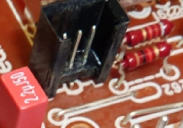

Pfostenstecker 9241 etc.
Muss es einer mit gezeigter Wanne sein?
Wenn nicht, würde ich so einen nehmen:
http://www.segor.de/#Q%3DSL1x3-180G%26M%3D1
Ich unterstelle, es handelt sich dabei um Rastermaß 2,54 mm.

Andreas: Mit Wanne ist besser, dann passt der Stecker nicht falschrum. Ausserdem sind die
Pins UNTEN nicht linear angeordnet, sondern versetzt -- da passen die "einfachen" also nicht. Ich
nehme mal an, dass es von diesen Steckern noch genug in diversen Bastelkisten gibt ...

Hallo Michael,
ich habe das Ding als Spenderorgan ausgelötet. Ganz schön haarig die Geschichte, da die Lötpins unten scharf abgekantet sind und zuviel Hitze beim Entlöten den Kunststoff schmelzen läßt.
Im zweiten Versuch hats geklappt, bräuchte nur noch mal eben deine Adresse...
Gruß, DieterGruß, Dieter -
Einmal alle obsolet gewordenen Soundkarten von ihren Bauteilen entlasten und man hat mindestens drei bis vier solcher Wannen-Männchen je Karte herumliegen. Zumindest wenn es sich um "Soundblaster" diverser Entwicklunsstufen seit 1990 handelt. Die sind sogar fröhlich bunt und ehe man lötet zieht man besser die Wanne ab (geht ziemlich einfach) damit diese nicht krumm und häßlich wird von der Hitze.
