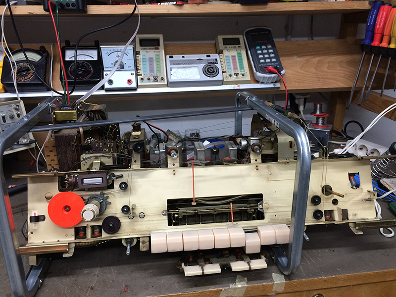

      Zumal ich schon erste Schritte unternommen habe bevor ich den fehlenden Übertrager bemerkt habe wäre eine Rückabwicklung auch sehr aufwändig, hier ein paar Bilder zur Illustration:
      Nach prüfen der Stromaufnahme (die war ok) habe ich das Chassis freigelegt und in einem dem Gewicht angemessenen Montagerahmen befestigt.
      Dann musste ich erst einmal blanke Drähte isolieren, eine Wackelkontakt am Poti (da kam plötzlch gar kein Ton mehr durch) und einen Becherelko ersetzen. Er hatte sich oben aufgeblasen...
      Letzterer war abgeklemmt und es baumelten dafür kleine radiale Elkos rum. Den 200 uF Becher habe ich formiert und auch wieder angeklemmt.
      Das Störgeräusch war auch schnell durch Abklemmen des Motors zu beseitigen:
      Und als ich dann den Arbeitspunkt der Endstufen prüfen wollte habe ich es gemerkt: Da fehlt was!
      Bleibt mir nur zu hoffen, dass ich irgendwie einen Übertrager auftreibe, wickeln lassen wäre ja noch eine Möglichkeit wenn man Kernmaße und Wickeldaten hätte.

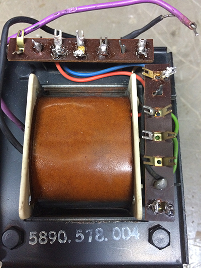

      Jetzt kann ich von meinem großen Glück berichten: Dank Franz (Lollocat) bin ich zu einem baugleichen AÜ des Studio A gekommen
      Da lediglich die Farbe eines Anschlusses lila und nicht braun wie beim Original ist war der Einbau einfach zu bewerkstelligen. Eine sicherheitshalber mit Funktionsgenerator und Oszi durchgeführte Prüfung hat es sichergestellt.
      Dann war noch der Austausch von falsch eingebauten Kathodenwiderständen notwendig so dass nach einem Ersatz des alten Gleichrichters durch Dioden mit Vorwiderstand der Arbeitspunkt exakt stimmte. Und dann: Alles gut, klingt prächtig.
      Auch die von der Verkäuferin beschriebenen Störgeräusche waren nach dem Tausch einer defekten Motorspule weg. Glücklicherweise ist mir eine solche nach einem missglückten Motor-Reparaturversuch geblieben!
