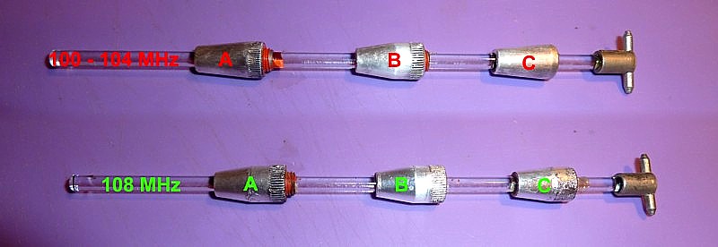

      Laut Saba sollte es ja möglich sein nur durch Austausch der Variometerachse das Frequenzband FM auf 108MHz zu erweitern.

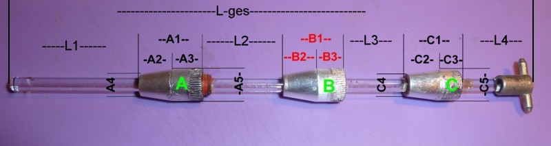

      Zum Vergleich zwei Variometerachsen , Achse auf Bild 1 oben von einen Freiburg 14, Achse unten von Continental 410 US. Der Abstand der Kerne untereinander ist identisch nur die Größen von Kern A und C weisen unterschiedliche Maße auf, dazu gleich. So wie es aussieht scheinen die Kerne aus herkömmlichen Stahl (versilbert) gefertigt zu sein(magnetisch). Kern C aus einem Stück ist fest auf den Glasstab geklebt, wobei Kerne A und B verstellbar auf einer Gewindehülse sitzen (Vorkreisabgleich).
      Wenn jemand die Möglichkeit hat, entweder selbst die Kerne auf einer Drehbank zu fertigen oder fertigen zu lassen und anschließend zu versilbern hat er nun die die Maße dazu.
      Kern A:
      A1- 17,10mm
      A2- 8,80mm
      A3- 8,30mm
      A4- 6,30mm
      A5- 9,00mm
      Kern B: wie A
      Kern C:
      C1- 15,10mm
      C2- 10,00mm
      C3- 5,10mm
      C4- 6,70mm
      C5- 9,00mm
      L1- 34mm
      L2- 22,10mm
      L3- 18,60mm
      L4- 22,00mm
      L.ges. 146,00mm
      Ich hoffe hiermit etwas Licht ins Dunkel gebracht zu haben.
      Gruß "Plastik" Franz
      Hallo Franz,
      ja das interessiert mich und Achim womöglich auch sehr. Herstellbar ist das ohne Probleme das haben Achim und ich schon gezeigt. Ich suche mal den Tread.
      Ich schau mal was wir damals als Material genommen haben.
      Die Maße der Abstände zwischen den Kernen und die ungefähre Positon eines Kernes zum Anfang des Glasstabes wären noch hilfreich. Dann wäre die Zeichnung komplett
      Danke für die Mühe der Datenerfassung.
      Albrecht

      Für welche Modelle ist die oben gezeigte Anordnung denn (außer FB18 und 410US) einsetzbar?

      ich habe hier noch weitere Variometerachsen vorliegen vom Freiburg 100, 125 und Freiburg 12, die auf dem ersten Bild ist vom Freiburg 14.
      Die Abstände der Kerne sind +- 0,1mm bei allen Achsen identisch, denke die Differenz liegt an der Vorkeisabstimmung, auch jene von Kern C zur vorderen Befestigung T-Stück beläuft sich auf 22,00mm.
      Halt: ein Unterschied ist zu verzeichen ab den 12er Modell sind die Kern von der Form anders, der Konus steigt schneller an und der Durchmesser ist um 0,9mm stärker. Das muss damit zusammenhängen das die Geräte ab dem 12er schon bis 104 MHz Empfang hatten.
      Zitat @Achim: Für welche Modelle ist die oben gezeigte Anordnung denn (außer FB18 und 410US) einsetzbar?
      Ich vermute das die Achse für 108 MHz ab dem 7er Modell einsetzbar ist, zumal die FM-Tuner bis auf einen Vorwiderstand in der Spannungsverorgung identisch aufgebaut sind. Desweitern waren alle Exportmodelle bis 108Mhz empfangsbereit und ich glaube nicht das es von der Elektronik, bis auf den Variometerstab, da unterschiede bestanden.

      Zur Zeit habe ich einen Freudenstadt 8 in revision, bekanntlich ist Empfangsfrequenz bei FM auf 100MHz begrenzt. Da mir eine Variometerachse von einem Freiburg 14 zur Verfügung steht habe ich diese kurzerhand einmal in den FM-Tuner eingesetzt. Und siehe da, nach kurzem Abgleich der Vorkreise empfängt der Freudenstadt nun auch die Frequenzen oberhalb der 100MHz bis ca 105MHz, ebenso die unteren Frequenzen ab 86 MHz. Ich musste nicht einmal den Vorwiderstand in der Spannungsversorgung verkleinern, der Oszilator schwingt auch bei den hohen Frequenzen ohne abzureisen. Einziges Manko, die auf den Scalenglas aufgedruckten Frequenzen stimmen jetzt nicht mehr mit den emfangenen überein.

      die Variometerachse vom FB 14 ist für max 104MHz ausgelegt und hat gegenüber der Achse für 108MHz wieder andere Kerngroessen. Ich glaube wenn man die Kerngroessen die für 108 MHz bestimmt sind auf den Glasstab setzt und in ein MB 7 einpfanzt das dieser dann auch bist 108 MHz empfängt. Wie Du schon sagtest das die Tuner von 7er bis zum 14er fast identisch sind sollte das schon möglich sein. Das einzige was bei Umstellung geaendert werden muesste wäre der Vorwiderstand zur Spannungsversorgung der Oszilatorroehre.
      Zusammengefasst, der FDS 8 empfängt mit dem originalen Variometerstab bis max 101MHz, mit den Tausch der Achse vom FB 14 schon bis 105MHz. Bestueckt man nun den originalen Variometerstab mit den Kerngroessen die fuer 108MHz ausgelegt sind, so sollte man auch das komplette Band empfangen können.
      Den letzten Sender den ich in meiner Region empfange liegt bei 106,7 MHz und den bekomme ich mit dem FDS 8 indem ich die Variometerachse von Hand noch ein Stueck weiter in den Tuner schiebe klar und deutlich.
