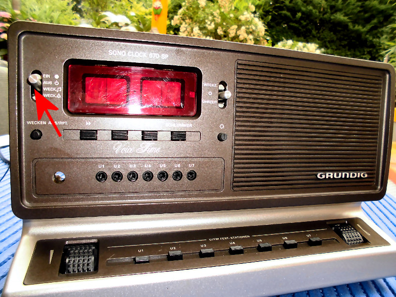

Grundig Sono Clock 670 SP
      ich habe einen funktionslosen Uhrenwecker geschenkt bekommen. Das Witzige ist eine Sprachausgabe der Uhrzeit auf Knopfdruck im Stil der Orion Raumschiffroboter. Tolles feature !
      Nachdem das Gerät wieder läuft, hat es noch einen letzten Hardwarefehler: der 4-stufige Hauptschalter verweigert die "AUS" Funktion.
      Falls ein freundlicher Mitleser so ein, vermutlich seltenes Teil irgendwo in seiner Bastelkiste hat, mache ich mich ans Auslöten. Ansonsten bleibt der Wecker eben an, das Radio läßt sich auch über die Schlummerfunktion ausschalten.

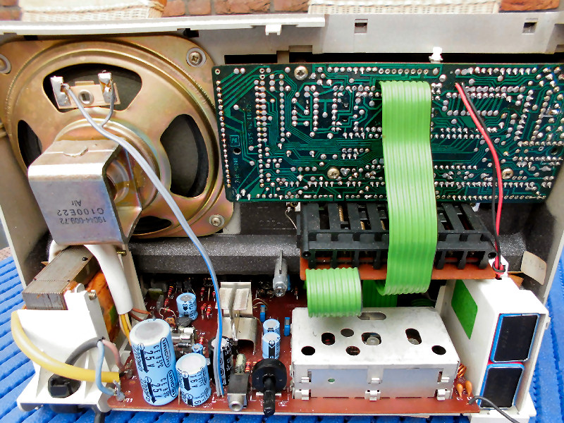

      Dein Wecker zeigt innen auch nicht viel Deutschtümelei, die Leiterplatten sind so garnicht grundiglike.

      Was immer aus der Innerei von Grundig stammt kann ich nicht sagen, vorbildlich ist auf jeden Fall die Zerlegbarkeit, nur EINE Schraube und das ganze Gedöns kann auseinandergeklappt werden. War auch nötig, da auch hier wieder mal wie Achim zu sagen pflegt "die Weltmeisterschaft im Lötzinn-Sparen" angesagt war - viele kalte Lötstellen, biegeempfindliche Platinen, man kennt das ja.

      Alles ausser ICs und sonstige Teile, sind vom Lab5 (dort: die Uhren-Entwickler) in Fürth.
      Auf der Electronicplatte steht sicher 59315.xxxxxx
      Lit. dazu Funkschau 17/1981 und GRUNDIG TI 5/6 1981
      auch wenn die Elkos aus dem Fernen Osten kommen, sie koennen nicht verdecken, dass der Aufbeu der Platinen "Echt Grundig" ist. Zu sehen z.B. an der (teuren) Huette fuer das UKW-Mischteil.
      Die beiden 9V-Batterien fuer die Gangreserve duerften tot sein, wenn nicht neu. Lange leben sie bei Netzausfall ohnehin nicht.
      Moin Hans, Peter, @all.
      Soweit gegangen bin ich garnicht das ich einzelne Bauelemente mit bekannten verglichen hätte.
      Mich erstaunte eher die Ausführung der Leiterplatte selber. Kein üppiger Bestückungsaufdruck, kein Layoutaufdruck, dunkelbraune Ausführung. Ebenso die Stützpunkte links am Rand, die eher WireWrapping-Stegen ähneln als deutschen Platinen-Lötösen - oder den schon bei noch preiswerteren Grundig-Geräten üblichen servicefreundlichen Stecksystemen. Das alles zusammen erinnerte mich mit diesen Attributen an einen definitiv nicht bei Grundig gefertigten Kassettenrekorder der frühern Siebziger.
      Aber irrelevant, wenn es so von Hans als Grundig-Ausführung bestätigt ist, dann ist es so.
      Sie Fernost-Elko-Seuche habe ich dabei garnicht beachtet, das gab es auch schon in anderen Geräten. Und anscheinend halten die sogar, habe jedenfalls noch keinen davon wechseln müssen.

      Hallo Dieter.
      Diese teueren Schalter von ALPS, werden auch im Satellit 600 und 650 verwendet.
      Die Kontakte sind mit einem Spezialfett (oft rot) gefettet.
      Werden wie hier, nur Mikroamp.-Signale ein / aus zum Mikroprozessor gesendet, bleibt ein Abrieb im Fett der den Ein-Befehl speichert.
      Nach Jahren, auch bei mir, ein Mangel.
      Wie reinigen weis ich nicht. meine 2 Sat. 650 sind krank, wie auch ich, eben alt bin. hans
