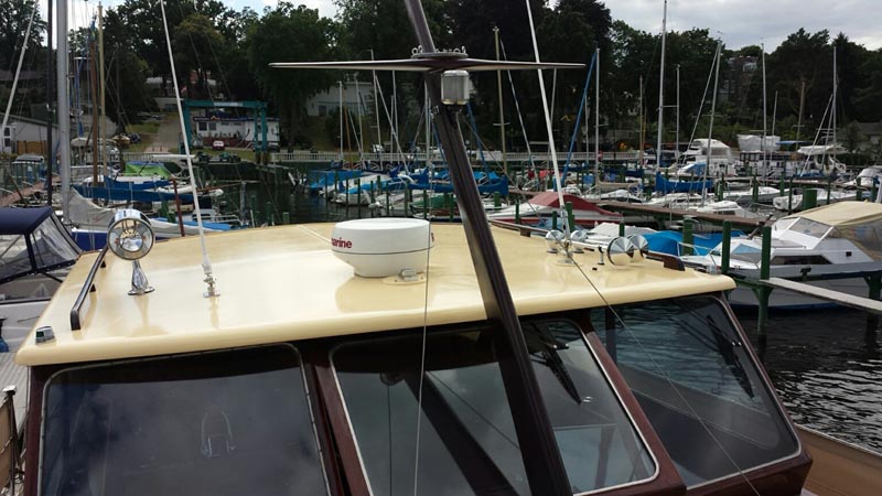

      ich arbeite seit Jahren an unserem Mahagoni-Boot mit Epifanes Blanke-Bootslack ( http://www.ebay.de/itm/201349341071 ) , ein 1-Komponenten Lack mit hohem UV-Filter. Möglicherweise kann man meine Erfahrungen auf die Überholung von Radio-Gehäusen übertragen.
      Ich streiche laut Anweisung das erste mal verdünnt 1:1, damit der Lack tief in das Holz eindringen kann. Danach folgen weitere Schichten mit dem Pinsel in weniger verdünnten Schichten. Zum Abschluss wird der gründlich durchgetrocknete Lack mit 400'er Nasschleifpapier angeschliffen und mit der Schaumgummi-Rolle (hart) gefinished.
      Meine Erfahrungen beziehen sich aber nur auf die Lackierung von Mahagoni und Teakholz. Furnier habe ich auch schon aufgebracht - aber mit Epoxi geklebt.
      Das könnte eine Alternative sein für alle die keine Spritzpistole oder Lackierkabine haben.
