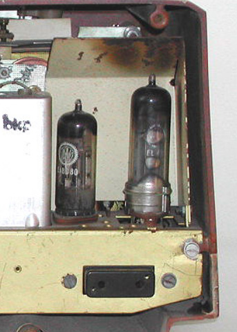

      Hier der Heinzelmann 1954 mit Uhr vor dem Hitzeschild
      das ist bei mir ein Hitzeschild:
      oder das mit dem die UHR geschützt wird. Heinzelmann 1954
      in meinem Bericht über den G.5010 siehst Du in Bild 11 was ich meine. Bei Dieters Gerät ist dieser Schutz auch verbaut sowie bei allen GRUNDIG 5010 die ich bisher gesehen habe.
      Die normale EL12 stößt zwar nicht an den AÜ. Es ist aber auch nicht viel Platz dazwischen. Und dort liegen auch Kabel.
