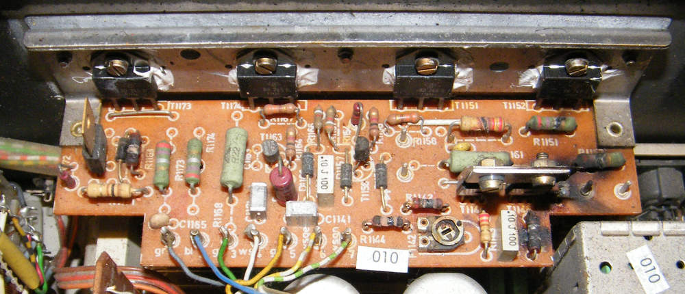

      Die rechte Platine scheint schon einmal gegen ein Ersatzteil getauscht worden zu sein:
      Die Überprüfung der abgerauchten Platine lieferte dann folgendes Ergebnis:
      (erinnert etwas an die "Strecke" nach der Jagd :D )
      Im Schaltplan sieht das dann so aus:
      Ich bin mal gespannt was auf der Treiberplatine noch ganz ist...
      Inzwischen habe ich Teilenachschub erhalten, so dass ich die Endstufenplatine heute wieder mit "gesunden" Teilen bestücken werde.
      Die Transistoren werde ich ausmessen und vor der Inbetriebnahme noch die Gleichrichter wechseln und wie bei meinem anderen 9241 an ihrer Stelle jeweils eine Lochrasterkarte mit dem neuen Gleichrichter und zusätzlichem Sicherungshalter zur Absicherung der Endstufen einbauen...

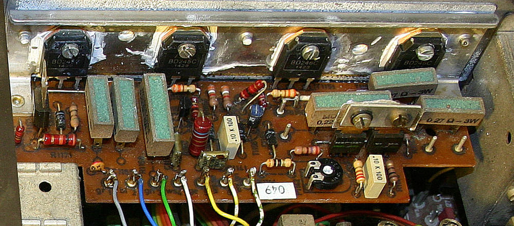

      Also raus mit der rechten Endstufe und gemessen - alle Transistoren bis auf drei der vier Endstufentransistoren sind in Ordnung. T1173 und T1157 sind kurzgeschlossen, T1174 hat einen ß von 29 und T1151 keine Verstärkung mehr - defekt.
      Die rechte Endstufe ist bereits ein Ersatzteil mit schwarzem Aufdruck. Der Receiver ist übrigens ein 104MHz Modell.
      Jetzt steht der Austausch der Endstufentransistoren an, die Überprüfung des rechten Treiberbausteins und dann ein weiterer Probelauf.
      Im Anschluss daran tausche ich die Gleichrichter aus und baue die besagte Lochrasterkarte mit neuem GR und Vorsicherung ein.

      Die Endstufen- und Treiber-Module sind wieder im Gerät und ein erster Probelauf lief vielversprechend. Ein Abgleich der Endstufen steht nun an - aber ich bin mir nicht mehr sicher was ich wo anschließen muss :S
      Bei der Überarbeitung des rechten Treibermoduls ist mir auch ein Keramikkondensator aufgefallen, der einseitig nicht verlötet war - scheinbar hat das bei der Qualitätskontrolle keiner gemerkt.

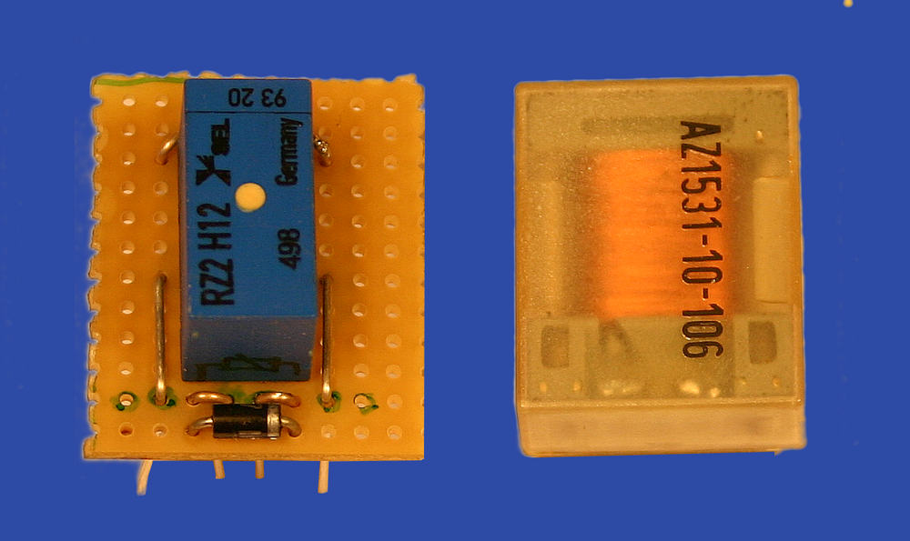

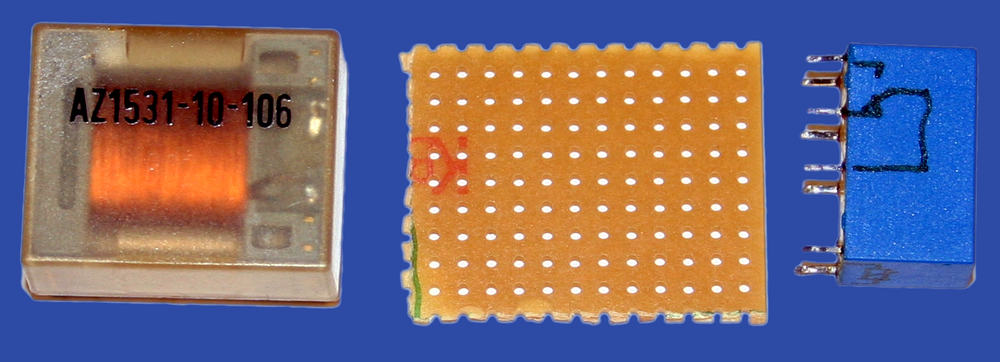

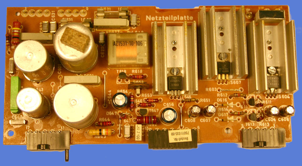

      Auch die Netzteilplatte hat ihre Kur hinter sich. Die roten 10µF Roedersteins waren sämtlich hinüber. Kapazität laut Messgerät alle um 30µF vom ESR nicht zu reden. Bis auf einen waren auch alle oben aufgerissen und hatten "Grind" angesetzt.
      Die vier dicken Elkos sind nach Messung einwandfrei und dürfen bleiben.
      Für den Ausfall der Frequenzanzeige war das Relais auf der Netzteilplatte verantwortlich. Einer der beiden Wechselkontakte schaltete nicht mehr um. Da das Relais verklebt ist und sich daher nicht öffnen lässt habe ich eine Adapterplatine mit einem 12V Relais bestückt und eingebaut. Dabei wurde auch die obligatorische Freilaufdiode nachgerüstet.
      Das Ergebnis ist eine Funktionierende Frequenzanzeige auf allen Bändern. Auch die Kanalanzeige arbeitet einwandfrei.
      Beim Einschalten leuchtet sofort die "fm-kanal"-LED auf, der FM-Kanal wird auch angezeigt. Beim Betätigen der Taste "fm-kanal" schaltet die Anzeige auf Frequenz um, arbeitet auch zuverlässig, die LED am Taster erlischt aber nicht.

      Noch was: unter den drei Steckkontakten in der rechten oberen Ecke am Netzteilmodul (ge/sw/rt), von denen die Spannungsversorgung zum Zählerkasten geht, sitzt ein Folienkondensator. Den bitte entfernen (Saba Service-Anweisung).

      Einige Anmerkungen zur Endstufenplatine in Post 009 seien erlaubt:
      1. Verbranntes bzw. verkohltes Pertinax muss vollständig ausgeräumt, nicht nur oberflächlich weggekratzt werden. So besteht die Gefahr, dass unter ungünstigen Bedingungen (Luftfeuchte, Schmutz) wieder Kriechstrecken entstehen.
      2. Die über den gesamten Aluwinkel verschmierte Wärmeleitpaste lässt sich schnell und Problemlos mit einem Wattestäbchen und Isopropanol entfernen. Es spricht doch nichts dagegen, sauber zu arbeiten, oder?
      3. Wurden die Glimmerscheiben wirklich ersetzt? Die original vorhandenen Scheiben sind an den Ecken links und rechts oben zu klein, wenn BD245/46 aus moderner Produktion mit größerem Kühlflansch verwendet werden. Gefahr bei zu kleinen Glimmerscheiben: Siehe Punkt 1. Außerdem kann es unter dem hohen mechanischen Druck der Befestigung nach längerer Zeit zu Verformungen und damit zu Kurzschlüssen kommen.
      4. Die Folienkondensatoren hinter den Lötstiften sehen auf den Fotos nach der Reparatur so aus, als wären sie mit der Lötspitze angeschmort worden. Das wäre nicht gut, kann aber auch eine optische Täuschung sein.

      Zu den Anmerkungen von Achim:
      Auf dem Foto sieht die Brandstelle deutlich schlimmer aus, als real. Das liegt vermutlich daran, dass ich das Foto nachbearbeitet habe. Tatsächlich ist der gesamte verkohlte Bereich gründlich weggeschliffen und weggeschabt. Was jetzt noch steht ist ein leicht dunkel verfärbter Rest.
      Die Wärmeleitpastensauerei mache ich bei der Grundreinigung wieder weg. Es ist aber auch nur ein dünner Film auf den Kühlkörpern drauf und unterhalb der Bauteile - besonders an den Transistorbeinchen - ist alles sauber.
      Da meine neuen Isolierscheiben leider die gleiche Form wie die Originalen haben, musste ich die Transistoren den Scheiben anpassen. Das mag vielleicht nicht die feine englische sein, aber für mich geht das in Ordnung - ich glaube auch nicht, dass die Kühlwirkung dadurch stark gemindert wird.
      Die Kondensatoren sahen schon vorher so aus, sind aber nicht verschmort. Ich hatte sie gemessen und die Werte sind einwandfrei.
      Danke, Achim für Deine Hinweise - gerade der Austausch der Glimmerplättchen wird gerne unterlassen!

      ein Bild von der Loetseite der Netzteilkarte waere aufschlussreich. C 608 ist noch 10 uF,
      der sollte m.E. 100 uF sein (war eine spaetere Aenderung von Saba zwecks besser definierter
      Anlaufbedingungen beim Start).
      Die Revision der Endstufenmodule finde ich noch nicht ueberzeugend (sorry ...): Erstens ist
      es keine gute Idee, die alten Glimmerscheiben wieder einzusetzen. Sie haben naemlich meist
      Risse um das Loch herum, und auch wenn die neuen Transistoren da eine kleine Isolierschicht
      herum haben, muss man das genau ansehen. Das Abschleifen der Kanten ist auch nicht zur
      Nachahmung empfohlen, denn da entstehen schnell mal kleine Grate ... ich gehe zwar davon
      aus, dass das hier korrekt gemacht ist, aber da passieren weniger geuebten Nachahmern
      schnell mal Fehler. Besser ist der Einsatz von flexiblen Isolierscheiben, dann kann man auch
      gleich auf die Paste verzichten.
      Zweitens ist die Isolierung der BD 417 offensichtlich beschaedigt, so dass man an der Stelle
      besser etwas tut. Ich habe an anderer Stelle mal Bilder eingestellt, wie man das mit einem
      zweiten Isoliernippel wieder hinbekommt, und wenn die Glimmerscheibe nicht mehr gross
      genug ist, kann man sie vorsichtig mit etwas Papier und Sekundenkleber wieder "aufbauen"
      und dann um 180 Grad gedreht wieder einbauen. An dieser Stelle will man definitiv keine
      Kriechstroeme o.ae. haben.
      Besten Gruss,
      Michael
      Hallo Daniel,
      die BD245/246 aus neuer Produktion kommen im "TO-3PN" Gehäuse.
      Diese Bauform ist deutlich größer und weniger abgeschrägt am Kühlflansch.
      Die alten BDs hatten das "TOP-3 / SOT93" Gehäuse, dafür passten auch die Glimmerplatten.
      Das ist aber alles gar kein Problem, man muss nicht die Transistoren so zurechtfeilen, dass sie auf die alten Glimmerplättchen passen, sondern man verwendet als Ersatz einfach neue(!) Isolierscheiben für das heutige Gehäuseformat. Die sind handelsüblich und Pfennigartikel. Sehr gut gehen die Isolierscheiben (Teflon) für TO247.
      Bei Conrad etwa Bestell-Nr.: 180346 - 62
      Hallo.
      Um eventuelle Missverständnisse vorzubeugen/auszuräumen:
      Die Glimmerscheiben sind ALLE erneuert - nur hatte ich leider keine passenden für die neuen Transistoren zur Hand und entschied mich daher die Transistoren den Scheiben anzupassen. Das das nicht die professionellste Lösung ist, erwähnte ich bereits.
      Die Transistoren hatte ich natürlich feinsäuberlich entgratet.

      Moin Daniel,
      prima -- passt so. Es ist halt nicht unwichtig, an Mitleser zu denken, die weniger Erfahrung
      haben. Was noch auffaellt: Die beiden Endstufenplatinen sind vom Siebdruck her verschieden,
      einmal weiss und einmal schwarz. Die waren also sehr wahrscheinlich nicht beide ab Werk in
      diesem Geraet. Eine ist also wohl spaeter schon (bei einer Reparatur ?) getauscht worden.
      Da der Siebdruck sonst weiss ist, ist vermutlich die mit dem schwarzen Aufdruck spaeter
      reingekommen, obwohl es recht wahrscheinlich eine aeltere Platine ist. Beide Platinen sind
      ohnehin noch von der aelteren Variante, bei der C 1157 (mit 22 nF, keramisch) fehlt. Ich
      rueste den meist nach. Auch sollte man pruefen, ob C 1170 (33 pF keramisch) am BD 418
      bestueckt und intakt ist -- wenn nicht, droht Schwingneigung.
      Besten Gruss,
      Michael
      p.s.: Der oben einkopierte Plan ist auch der alte, noch ohne diese Kondensatoren. Der neuere
      ist hier schon vielfach bei den Revisionen einkopiert worden.
