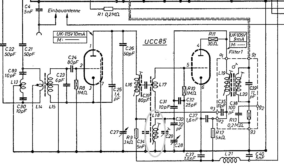

      Tobi, L18 befindet sich in der Schaltung:
      Andal

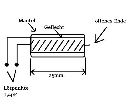

      Zusatztrick!
      Man kann so auch in kleinen Grenzen abstimmbare Kondensatoren bauen. Nimmt man ein Koaxialkabel mit geschäumtem Dielektrikum und starrem Innenleiter, kann man den meist verschieben. Das gilt für relativ kleine Kabelstücke mit wenigen cm Länge. Herausziehen des Innenleiters geht meist gut, wieder hineinschieben eher weniger gut. Ist stark abhängig vom Kabelhersteller, muss man halt ausprobieren.
      Andreas
      dankle für die vielen Antworten und dem Trick mit dem Koaxkabel.
      Ein geschäumtes 75Ohm mit starrem Innenleiter hab ich da.
      Schnell mal ein Bild mit Paint gemalt.
      Versteh ich das so richtig?
      Das könnt ich morgen mal basteln und schaun was mit der Sabine passiert.

      Ja, genau so ist mein Vorschlag mit dem Koaxialkabel gedacht!
      Das mit den 55 pF/m ist etwas mit Vorsicht zu genießen, passt aber häufig bei 75 Ω und geschäumtem Innenleiter. Kennt man exakt den Kabeltyp und Hersteller, schaut man lieber selbst im Datenblatt nach, findet man meist im Internet.
      Die beiden Anschlüsse müssen nicht auf der selben Seite sein. Passt es mechanisch besser, kann man auch auf einer Seite Schirm und auf der anderen Seite Innenleiter anschließen, ist dann ähnlich wie bei den alten keramischen Röhrchenkondensatoren.
      Den Innenleiter würde ich in dem Fall an der Anode anschließen, Innenleiter gleich "heißes" Ende.
      Andreas
