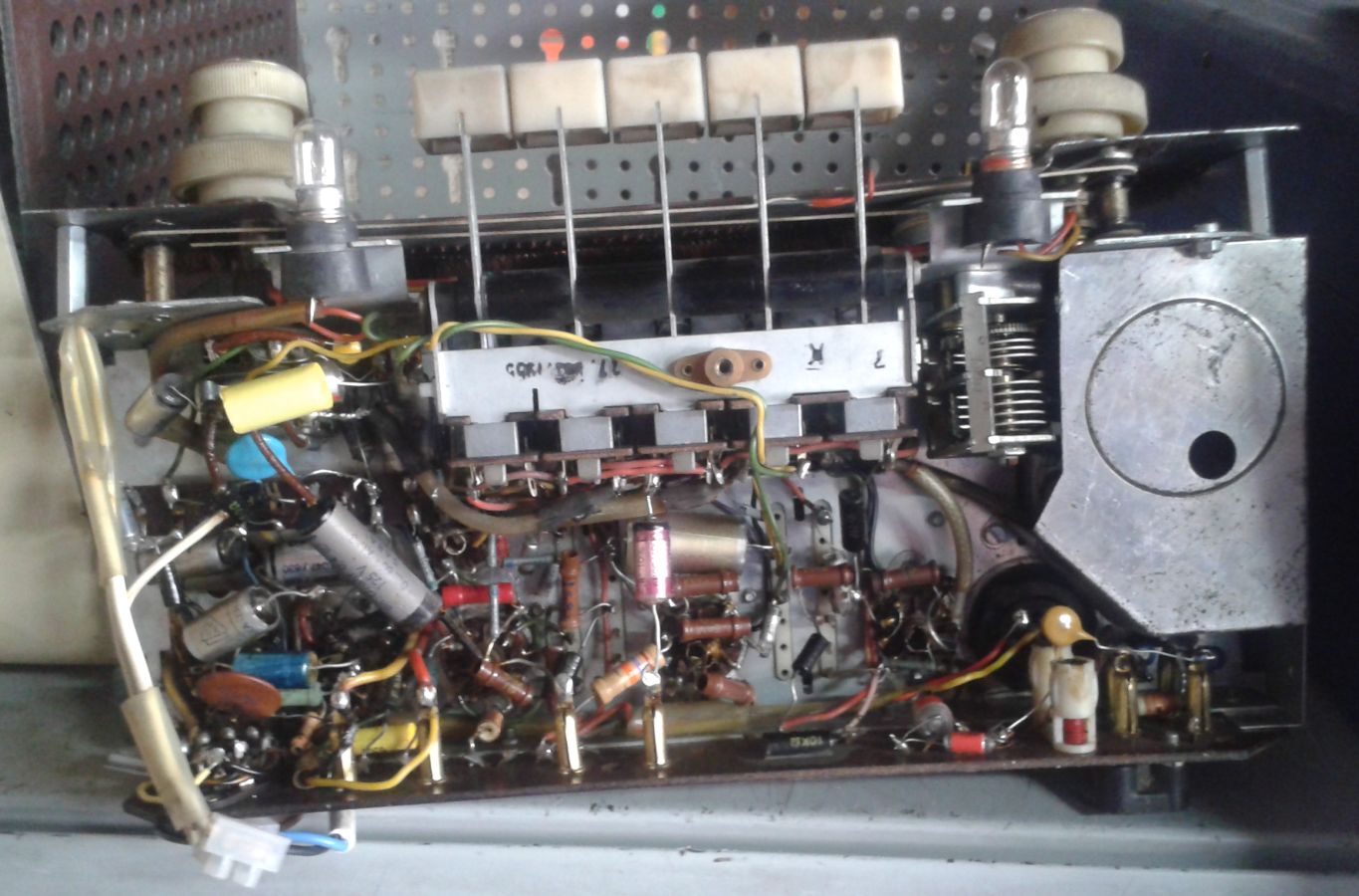

Habe hier eine Saba Sabine stehen, AM- und FM-Tuner funktioniert einwandfrei, lediglich die Vor- und/oder Endstufe macht noch Probleme.
Damit man etwas hört, muss man den Lautstärkeregler sehr laut stellen bzw. sogar voll aufdrehen, dabei entsteht dann ein Dröhnen im Lautsprecher.
Die UL84 habe ich schon einmal getauscht, da mein Gedanke war, dass sie verbraucht ist, dies war jedoch nicht der Fall!
Die Kondensatoren wurden, bis auf ein mir unzuordnungsbares Bauteil getauscht. Teils recht großzügig (statt 5000pF 6300pF und solche Späße).
Ein Vorwiderstand war defekt und musste ersetzt werden (Allstromgerät).
Die Betriebsspannungen in der Endstufe habe ich schon überprüft, diese entsprechen bis auf sehr kleine Abweichungen denen auf dem Schaltplan.
Hat jemand einen oder mehrere Tipps für mich welches Bauteil bzw. welcher Umstand dieses Phänomen verursacht?
Wie heißt dieses Bauteil? Wie ersetze ich es? Kann es für das "Dröhnen" verantwortlich sein?
Hier sind noch weitere Fotos:
