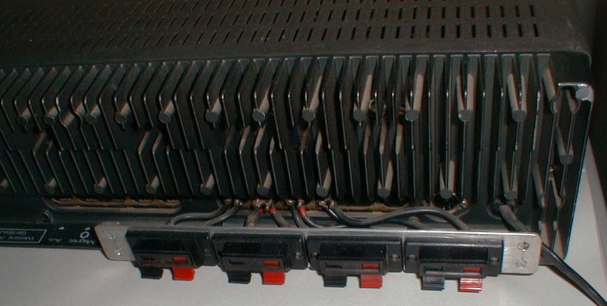

9260 auf Cinch und LS-Klemmen umbauen
      es wird mir doch so langsam etwas nervig, mit schlechten Adaptern herumzuhantieren und relativ hochwertige Kabel der andern Komponenten meiner Anlage nicht direkt am Saba anschließen zu können. Deshalb meine Frage: hat jemand schonmal so einen Umbau gemacht? Wo habt ihr die Teile bezogen? Wenn überhaupt möglich, welche Schwierigkeiten treten auf? Wie sieht es mit den Tape-Anschlüssen aus?
      Ach so, bitte nicht schreien wegen der Veränderung an einem "Klassiker" - bin mir dessen durchaus bewußt, das ist mir aber nicht so wichtig wie Komfort und Soundqualität. Und ich habe eh nicht vor das gute Stück jemals zu verkaufen :)

      da sind doch hinten gar nicht so viele löcher, wie du cinchbuchsen brauchen würdest...
      ich würde nen kleinen kabelkanal nehmen, die dinstecker auf der einen seite fix montieren, das man praktisch das komplette teil direkt hinten in sämtliche buchsen stecken kan, den deckel des kanals würde ich dann mit den entsprechenden cinchbuchsen und klemmen bestücken. das ganze sauber verlötet, sollte gehen...

      Ein Umbau wäre viel zu aufwändig, der Kühlkörper des 9260 ist großflächig mit Kühlrippen bedeckt, diese müßte man für zusätzliche Bohrungen erstmal entfernen, keine gute Idee. Und von einem "Casemodding" mit Kabelkanal halte ich garnichts.

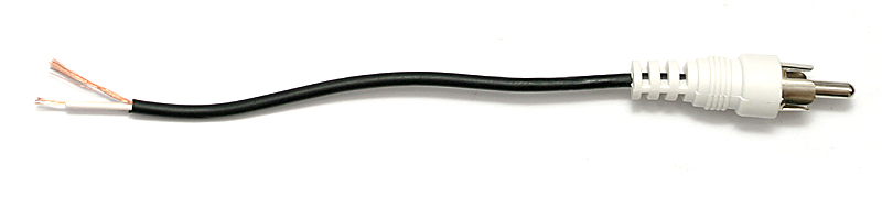

      entweder nehme ich fertig konfektioniere Adapter oder baue sie mir selbst.
      Dazu benoetige ich nur ein RCA-Kabel (Beipackstrippe) und jeweils einen DIN-Stecker.
      Bei der RCA-Strippe an einem Ende die Stecker abschneiden, DIN-Stecker dran und gut.

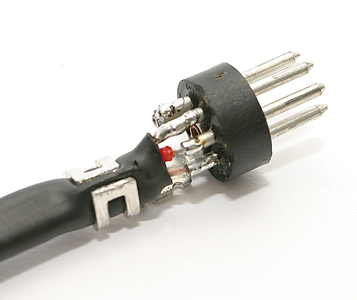

      Die Belegung des DIN-Steckers entscheidet ueber die Signalflussrichtung. Eingang muesste Pin 3(L) und 5(R) sein. Pin 5 liegt zwischen 2 und 3.
      Nur bei Aufnahmeadaptern RCA->DIN ist es nicht so einfach. Hier muessen im DIN-Stecker noch jeweils ein 330k oder 470k Widerstand in die Signalleitung gelegt werden.

      Servus,
      vor einiger Zeit habe ich einen 9141 gekauft, der auf LS-Klemmen
      umgebaut war. Handwerklich zwar sauber gemacht, aber sehr breit,
      die Leiste erschwert den Zugang zu zwei DIN Steckern. Der Vorbesitzer
      war von extrem dicken Lautsprecherkabeln überzeugt.
      Ich bleib bei den Japan-Steckern (heissen die so? Rundstift/Flachstift).

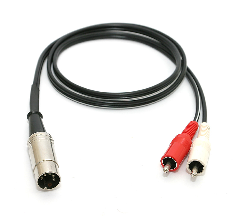

      Adapterkabel löte ich mir in der Regel selber. Hier eine Lösung, die ja auch schon hf500 beschrieben hatte, ein Cinch Kabel wird aufgetrennt und an einen DIN_Stecker angelötet.
      Wichtig: Teilweise sind die heutigen Beipack-Cinchkabel von extrem schlechter Qualität: Man kann bei diesen Kabeln eigentlich nicht mehr von einem Abschirmgeflecht sprechen, bei diesen Billigkabeln läuft einfach eine zweite Litze für die Masse seitlich mit, es ist kein umlaufendes Geflecht mehr vorhanden. Auch sind diese Kabel extrem dünn vom Leiterquerschnitt, hier wurde bis aufs Letzte an Kupfer gespart. Die Kabel sind auch schlecht zu verarbeiten und wohl auch gar nicht für die Eigenkonfektionierung und die Verarbeitung mit dem Lötkolben ausgelegt. Stichwort: "Schmelztemperatur der verwendeten Kunstoffe"
      Nicht nur daß so etwas elektrisch Schrott ist (fehlende Abschirmung), auch wer nicht wirklich einigermaßen löten kann, dem rate ich von der Verarbeitung dieser Billigkabel ab. Auch dem erfahrenem Techniker macht die Verarbeitung dieser Billigkabel nicht wirklich Spaß :(
      Bei dem Adapterkabel auf dem Foto habe ich ein älteres Cinchkabel verwendet, das wohl noch aus den späten 80er Jahren stammen dürfte, es ist von der Qualität ganz brauchbar und hat immerhin auch noch ein umlaufendes Schirmgeflecht.
      Auch wichtig: Eine möglichste gute Zugentlastung. Der übergezogene Schrumpfschlauch ist auch dazu da, daß man das Kabel besser am Stecker festklemmen kann, ohne, daß das Cinchkabel allzu sehr gequetscht wird.
      Das obige Adapterkabel ist zwar eine schnelle Lösung, aber elektrisch völlig ok. Vorraussetzung natürlich, es kommen nicht die ganz billigen Cinchkabel zu Einsatz.

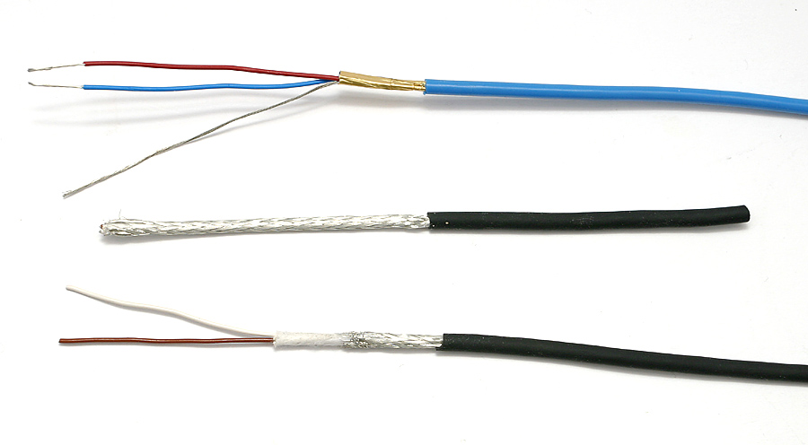

      Man kann natürlich auch Kabel bauen, die noch etwas besser sind:
      Die bei obigem Kabel verwendeten Cinch Stecker sind sozusagen der Einstieg, immerhin sind sie schon mal aus Metall und daher jedem Kunstoffstecker vorzuziehen. Noch lieber verwende ich aber die in der Mitte des Kabelringes abgebildeten Cinch Stecker, diese sind noch hochwertiger und auch besser zu verarbeiten.
      Als Kabel verwende ich für meine Eigenanfertigungen gerne Mikrofon-, bzw. NF Kabel aus dem Studiobereich, da ich dort zum Glück direkt an der Quelle sitze ;)
      Das blaue Kabel ganz oben zeichnet sich durch eine durchgängige Folienschirmung aus, und ist sehr gut zu verarbeiten. Foliengechirmte Kabel sind heutzutage Standard in der Verkabelung von Komponenten in der Tonstudiotechnik. Sie werden genauso für die Übertrageung digitaler Signale nach AES/EBU genau eingesetzt wie für Analog Audio. Daher sehe ich auch keine Notwendigkeit, auf die vollkommen überteuerten „High-End“ Produkte aus dem HiFi Bereich zurückzugreifen.
      Bei den beiden schwarzen Kabeln handelt es sich um etwas dünneres Mikrofonkabel, das sich durch eine sehr gute Geflechtschirmung und eine sehr gute mechanische Stabilität (Trittfestigkeit) auszeichnet. Wie in der Studiotechnik üblich, gibt es bei diesen Kabeln immer zwei Innenleiter für die dort übliche symmetrische Signalübertragung. Die beiden Innenleiter werden für die Verwendung für Kabeln in der HiFi-Technik an den Lötstellen zusammengeführt und verdrillt. Die so erzielte Verdoppelung des Innenleiterquerschnitts bringt zwar keine elektrischen Vorteile, denn bei hochohmigen Eingängen der Geräte (Die SABA Receiver haben einen Eingangswiderstand von ca. 300 - 500 kOhm auf den TA, AUX und Monitor Eingängen, bei Phono sind es immerhin noch ca. 50 k Ohm) machen 0,3 Ohm mehr oder weniger nämlich nichts aus ! Allerdings sehe ich auch keinerlei Nachteile, und durch den doppelten Querschnitt des Innenleiters sind solche Kabel auch mechanisch stabiler.

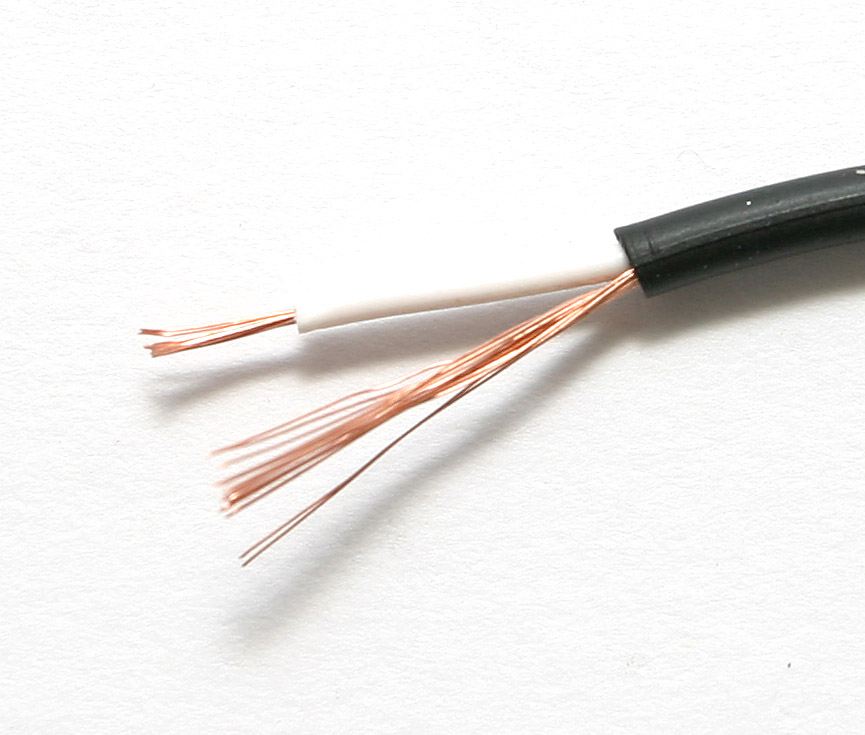

      So sieht leider billiges Cinchkabel heutiger Qualität aus. So etwas wird häufig bei DVD-Playern oder Videorecordern mit beigelegt und wird leider auch in den preiswerten Zubehörkabeln und Zubehöradaptern verwendet.
      Hier gibt es gar keinen richtigen Geflechtshirm mehr: Das Massekabel wird einfach seitlich neben dem Innenleiter mitgeführt! Dieser wird nicht, wie eigentlich üblich, von dem Schirmgeflecht umschlossen.
      Dieses Kabel stammt übrigens von R....... Elektronik.
      Wie der Schutz gegen Brummeinstreuungen oder Kanalübersprechen bei einem solchem Kabel aussieht, mag sich jeder selbst ausmalen.... Daher verwende ich gerade bei längeren Kabeln (Beispiel: Verbindung Soundkarte zum Receiver) vernünftig geschirmtes Kabel, denn ein Geflechtschirm hat gerade bei solchen Kabellängen hat durchaus einen Sinn!

      Es gibt uebrigens ferig konfektionierte Adapterkabel RCA->DIN, die die notwendigen Vorwiderstaende in der Aufnahmeleitung eingebaut haben.

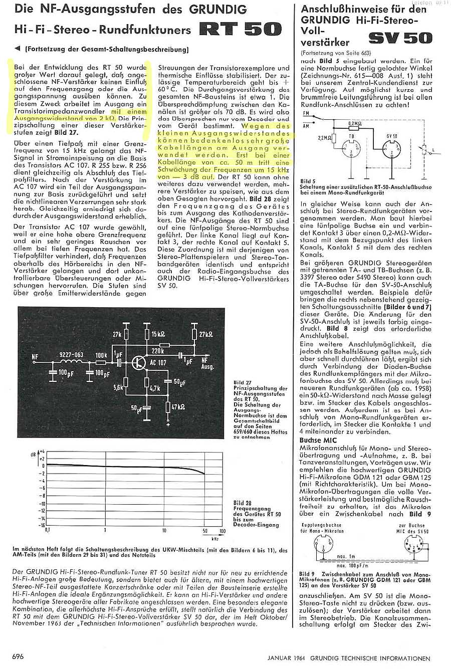

      ich denke, Deine Erklärung, daß man zu Röhrenzeiten auf eine zusätzliche teure Auskoppel- bzw. Impedanzwandlerstufe verzichtet hat und zur Auskopplung des Signals einen hochohmigen Widerstand genommen hat, trifft die Sache genau auf den Punkt. Also war diese Festlegung in der DIN Norm dann doch noch ein Relikt aus den Zeiten der Diodenbuchse.
      Wo ich aber noch am Nachdenken bin, ist der Punkt, ob die Stromsteuerung tatsächlich Vorteile bietet, was die geringeren Einflüsse der Kabelkapazität betrifft:
      Mir ist noch die Schaltungsbeschreibung des Grundig RT50 in Erinnerung. Dieser esonst komplett mit Röhren bestückte Tuner hatte eine Ausgangsstufe mit Transistoren (2x AC107) und eine, für damalige Verhältnisse, recht niederohmige Augangsimpedanz von 2 kOhm. Der Ausgangswiderstand des TB-Ausgangs der damals üblichen Diodenbuchsen lag ja in der Regel bei 2,2 MOhm.
      Eine Stromsteuerung für die ja gilt: Ri Generator >> R Last, lag beim RT50 mit seinen 2 kOhm Ausgangswiderstand bestimmt nicht mehr vor. Grundig weist in der Schaltungsbeschreibung des RT50 extra auf die Vorteile des niederohmigen Ausgangs hin, speziell auch auf den zu vernachlässigenden Einfluß der Kabelkapazitäten. ("wegen des kleinen Ausgangswiderstandes bei Kabellängen bis 50 m nur -3dB Abfall bei 15 kHz")
