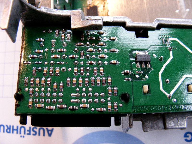

      Schliesslich ein Blick auf eine Platine mit Huehnerfutter:
      Ich finde, die sieht sehr ordentlich gemacht aus, mit klaren Strukturen, und guten Loetstellen.
      Alles in allem war ich (wie oben geschrieben) positiv ueberrascht, und die Reparatur an so einem
      Geraet, wenn man einen Schaltplan hat, ist immerhin machbar. Fuer die Endstufe ging's dann
      auch so ...
