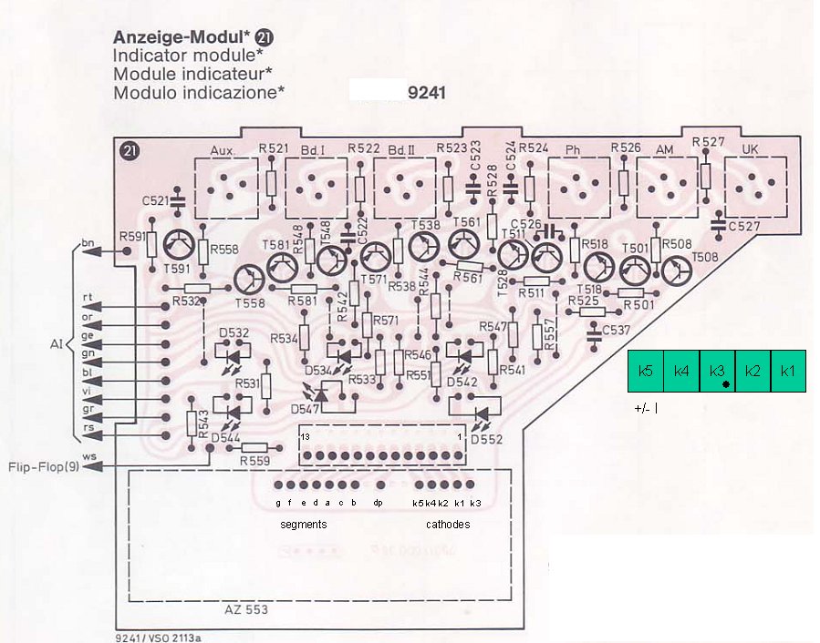

      Allerdings wird nun leider die mittlere Ziffer und der Punkt (bei FM) nicht mehr angezeigt.
      So ganz tief stecke ich in der Materie noch nicht drin, aber wenn ich das richtig verstehe gibt es einen Segment-Treiber, der für die einzelnen Striche der Zahlen zuständig ist (korrekt?) und dann eben den Display-Treiber.
      Sorgt der dafür, dass die Zahlen dann korrekt dargestellt werden? Dann sollte hier ja der Fehler zu suchen/finden sein.

      Den Lötpunkt Nr. 6 (bezeichnet mit dp) auf der Platine und zum Displaymodul und am Gegenende im Zählermodul kontrollieren. Was ich meine, ergibt sich aus den Bildern.
      Der Dezimalpunkt hat seinen eigenen Segmenttreiber. Es ist die rote Ader zwischen Zählermodul und LED Anzeige.
      Wenn die Lötstellen für die Verbindung von Punkt 6 am Anschluss des vieladrigen Kabels an der Displayplatine und an der Gegenseite im Zählermodul in Ordnung sind, kann der Segmenttreiber für den Dezimalpunkt defekt sein. Wie man Segmenttreiber mit einem Transistor und drei Widerständen repariert, steht hier:
      http://saba.magnetofon.de/showtopic.php?threadid=1517
      Dann entsprechend der folgenden Abbildung, aber nicht wie im Bildbeispiel zwischen Pins 18 und 17, sondern (für den Dezimalpunkt dp) zwischen Pins 12 und 11 anschliessen.
      Als Transistor geht jeder Standard npn-Si-Kleintransistor, z.B. BC550.
      Nach der Reparutur der Segmenttreiber für die Segmente F und G sah das bei mir z.B. so aus:

      Wenn die 3. Ziffer k3 insgesamt nicht mehr leuchtet (und dann natürlich der Dezimalpunkt auch nicht), hast Du den Stecker vom Frequenzzähler nicht richtig in die Displayplatine gesteckt! Das ist etwas fummelig, bis man den richtig drin hat. Hoffentlich hast Du den nicht seitlich versetzt reingedrückt und dabei evtl den Pin 1 des Steckers an der gelben Ader ganz rechts beschädigt. Das ist die Verbindung zum Kathodentreiber für k3. Oder ist die gelbe Ader vom ganz rechten Pin 1 am Stecker abgerissen?
      Das hätte dann nicht direkt mit dem Löten zu tun sondern mit der unglücklichen Fummelei am Displaystecker, an dem vielleicht das Malheur passiert ist. Daran bin ich auch schon verzweifelt. Man braucht viel Geduld, Spinnenfinger und nie Gewalt, um den richtig einzustecken.
      Also Durchgang der gelben Ader prüfen.
      Wenn Du an die Kontaktleiste kommen willst:
      Richtig, Du löst rechts die Schraube am Rahmen, der über dem Display liegt. Die Schraube siehst Du hier:
      Den Rahmen kannst Du dann nach vorne abnehmen. Der Rahmen ist an der linken Kante eingehängt, mit etwas Geduld geht das. Du siehst auf dem nachfolgenden Foto auch ganz deutlich die Kunststoffnase in die die Blende links mit ihrem kleinen Schlitz eingehängt ist. Die Blende wird nach Lösen der Schraube nur leicht an der Seite wo sie festgeschraubt war, angehoben und dann in Richtung nach rechts heraus gehoben.
      So etwa sieht das aus, nur das Du an der Stelle, wo mein Foto hier mein selbstgebautes Display eingebaut zeigt, das originale Saba-Display hast.
      Ausbauen musst Du die Displayplatte nicht, denn nun kommst Du ja schon an die Kontakte unter dem LED Display, die Du hier siehst und in die der Displaystecker geschoben ist. Dort kannst Du mit dem DVM - wie beschrieben - testen, ob der DP leuchtet und ob Du vom Frequenzzähler her Durchgang hast.
      Pin 1 dieser Leiste ist ganz rechts (gelbe Ader am Stecker = 1), Pin 13 ist der ganz linke. Um den DP zu testen gehst Du mit dem DVM (auf Diodenprüfung geschaltet) an Pin 6 (dp Segment) und Pin 1 (k3 Kathode), wie oben beschrieben (aber ich musste mich korrigieren, nicht mit dem Diodentester uwischen Pin 6 und Masse sondern zwischen Pin6 und zugehöriger Kathode, also Pin 1 für k3). Entsprechend kannst Du gleich alle anderen Segmente testen.

      Da ja die ganze 3. Ziffer inkl. DP nicht aufleuchtet kann es ja eigentlich nicht ein Fehler im Segmenttreiber sein - also habe ich mal den nötigen Kathodentreiber "repariert" (BC548C + 4,7kOhm Widerstand, wie hier im Forum beschrieben).
      BINGO!!! Ziffer 3 + DP leuchten wieder :thumbsup:
      Allerdings leuchtet nun neben der eigentlich dargestellten Zahl, alle anderen Segmente mit, so bei 90% Leuchtkraft.
      Stellt man eine andere Frequenz ein "wandern" auch alle Segmente ordentlich mit - d.h. es wird zwar die richtige Zahl angezeigt, aber alle anderen Segmente leuchten auch.
      Erst wenn ich über 100MHz gehe werden die übrigen Segmente "fast" dunkel, sie sind dennoch leicht zu erkennen.
      Ich hoffe das ist verständlich ausgedrückt :whistling:
      Hat hierzu jemand eine Idee?

      ich habe jetzt nochaml den Transistor ausgetauscht, aber das Displayproblem bleibt weiterhin.
      Habe auch keine Lötbrücke oder ähnliches gefunden. Hm, bisschen komisch, ich weiß auch hier nicht mehr weiter.
      Was sollte denn eine Diode in der Basisleitung bringen?
