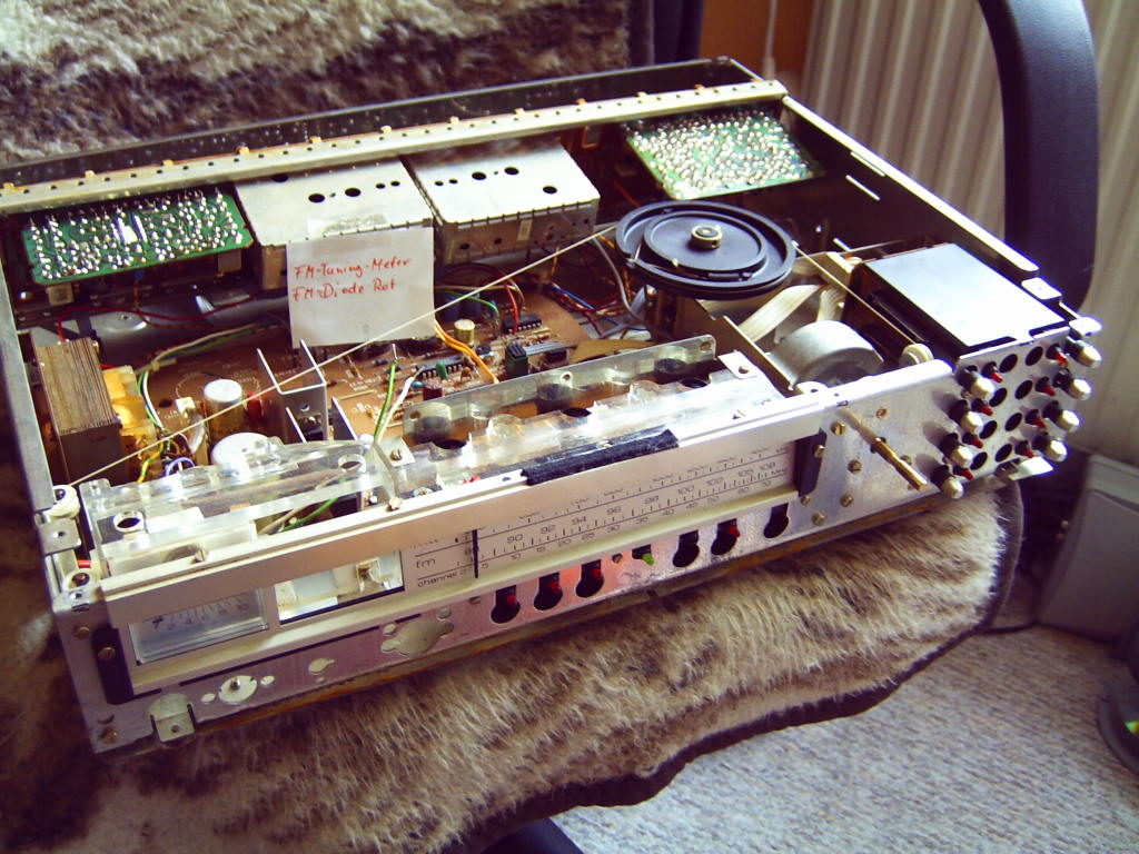

      Hier der Tuner,
      Wenn du weist was du brauchst, sagst es mir!
