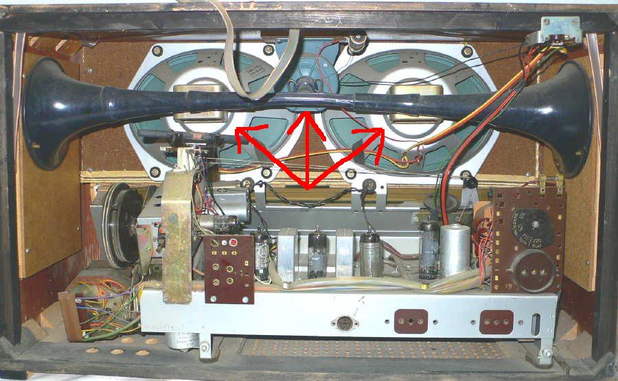

Was ist das ???
Hi Mätty,
hatte ich sogar noch in den Lesezeichen liegen :bang:
del-service.de/der_schallkompressor.htm
permanent-dynamisches Druckkammersystem mit Schallkompressor

Hi Volker
Danke für deine, (wie immer "Fachmännchen":D Antworten ):respekt:
Ich bin mal wieder platt ,habe mir auch den link ausführlich durchgelesen,
.......Laufzeitverzögerung !!!!!!!!! (nicht nur, lauter ).
Viele legendäre Lautsprecher verdankten Ihren unverwechselbaren Klang, der Laufzeitverzögerung, siehe BOSE 901 , oder Die wundervollen AUDIORAMAS von Grundig.
Bei denen ,kam die Verzögerung aber dadurch zustande das einige LS indirekt abstrahlten. (bei BOSE waren es sogar 8 !! und nur einer Direkt ).
Ich verliebe mich immer mehr,in diese tollen Radios, je mehr ich über diese ausgefeilte Technik erfahre.:anbet:
Auch sollte man sich mal auf der Zunge zergehen lassen , das die Breitbänder (nein ich sag jetzt nicht das grüne Wort, das viele zum Geldmachen mißbrauchen :peitsche:.)
in den unteren Frequenzen,,,,Kolbenstrahler sind,,,und in den hohen ,,,Biegewellenwandler..nenn mir mal heutige LS die so aufgebaut sind.(Manger vieleicht ??)
Gruß vom begeisterten MättySABA-RADIO :anbet: -
