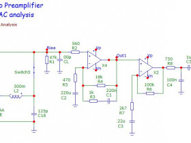

      Nun gibt es die Möglichkeit, die Rückkopplung niederohmiger auszulegen. Widerstände 1/10 des Ursprungswertes, Kondensatorwerte x 10, auch R2, der Schutzwiderstand am nichtinvertierenden Eingang kann durchaus auf 560 Ohm abgesenkt werden :
      So sieht die Schaltung dann aus.

      Jetzt ergänze ich dazu gerne noch das Ergebnis für den Metaxas (MAS) Ikarus Phono-VV, das Michael gefragt hatte.
      Die Schaltung ist diese, bereits ergänzt um die Phono-Kabelkapazität von 100 pF und das Netzwerk 1 als MM-Modell sowie das A-Bewertungsfilter:
      Die Bewertung folgt den Argumenten, die Christian genannt hat:
      Die Gegenkopplung für die Entzerrung ist vergleichsweise sehr hochohmig. Dadurch trägt der 1k Fußpunkt-Widerstand in der Gegenkopplung wesentlich zum Rauschen bei. Nämlich etwa genau so viel wie der 1 k Widerstand im Netzwerk 1.
      Ergebnisse:
      1 k am Eingang: -81,9 dB(A)
      Netzwerk 1 am Eingang: -77 dB(A)
      Also ca. 5 dB Verschlechterung durch Netzwerk 1 in diesem Fall.

      Wie sieht es beim LM833 aus, dessen Modell in der Simulation genutzt wurde. Mein Exemplar hat bei 1 kOhm nur 1,3 dB geringeres Rauschen im Vergleich zum OPA2134.
      Das ergibt mit obiger Rechnung 820 nV/Wurzel(Hz) bei 1 kHz. Die Simulation weist einen höheren Wert aus.
      Wie sieht das bei anderen Frequenzen aus? Ich habe jeweils bei 100 Hz, 1 kHz und 10 kHz die Werte notiert:
      Frequenz
      Simulation
      [nV/Wurzel(Hz)]
      Messung
      [dB] und [nV/Wurzel(Hz])
      100 Hz
      7100
      -44,4 --> 2200
      1 kHz
      1400
      -53,5 --> 780
      10 kHz
      150
      -63,9 --> 240
      Also: Die Simulation spielt zumindest im richtigen Bereich. Bei niedrigen Frequenzen scheint im Modell das 1/f-Rauschen deutlich überbetont zu sein. Zehntelwerte bei den dB-Angaben sind damit wohl nicht sinnvoll interpretierbar. Aber noch stimmen Modell und Wirklichkeit halbwegs überein. Auch Bauteile können beim Rauschen nennenswerte Toleranzen aufweisen.
      Was ist noch interessant? Wie ändert sich der Rauschdichteverlauf bei einer Induktivität am Eingang? Ein Technics-Plattenspieler am Eingang mit P30-Pickup erzeugte die unten dargestellte Kurve. Schenkt man folgendem Forenbeitrag Glauben, hat der Pickup einen ohmschen Widerstand von 606,5 Ohm und 343,5 mH Induktivität, ist also relativ weit weg vom Modell-Netzwerk 1k - 500 mH
      audiokarma.org/forums/index.ph…hnica-carts.451886/page-2
      In dunklerem Gelb sieht man die Referenz, nur mit Rs= 0,22 Ohm am Eingang. Die hellere Kurve stammt vom Plattenspieler. Anschlusskabel und Gerät habe ich beim besten Willen nicht in die Keksdose bekommen. Sie fangen deshalb sehr viel Störungen auf, deren Frequenzanteile bis über 20 kHz sichtbar werden. Aber man sieht doch die Änderung des Verlaufs der spektralen Rauschdichte. Diese Änderung ist aber gänzlich anders als von der Simulation erwartet. Es kommt sogar zu einer Abschwächung der Rauschspannung ab 4 kHz. Eigentlich hätte die Resonanzstelle bei 34 kHz ja für eine Verschiebung von Rauschleistung in den hörbaren Bereich sorgen sollen. Das ist offensichtlich nicht der Fall.
      So hätte der Rauschdichteverlauf laut Simulation aussehen sollen. Grün - ohne Induktivität, rot: 343 mH mit 606 Ohm in Reihe, überbrückt mit einem C von ca. 60 pF. Man sieht einen deutlichen Anstieg der Rauschdichte bei höheren Frequenzen. Mit den erwähnten Werten ergibt sich jedenfalls eine Resonanzstelle bei ca. 34 kHz, die aber in der Simulation nur im Frequenzgang als ziemlich scharfe Kerbe sichtbar wird, nicht aber - wie in der Realität - bei der Rauschdichte.
      Entweder bildet das einfache Modellnetzwerk eines Pickups -verlustbehaftete Spule, parallel zu einem Kondensator- die realen Bedingungen für eine Rauschsimulation nicht exakt genug ab, oder es liegt an der Simulation selbst. Hier stecke ich gerade fest. Um weiterzumachen wäre mein nächster Schritt der Nachbau eines Modellnetzwerkes und Messung mit diesem Konstrukt am Eingang. Eine Spule mit 500 mH hab ich nur gerade nicht da.

      Hallo Christian,
      tolle Arbeit! Bin beeindruckt!
      Den Resonanzpeak bei 35 kHz von MM-Netzwerk und Eingangskapazität gibt es ja in der Simulation bei der equivalenten Eingangsrauschdichte (inoise).
      Da aber ja bei der Resonanzfrequenz 35 kHz die Verstärkung (nahezu) null ist (der Frequenzgang bildet die Verstärkung ab) und auch schon vorher zu höheren Frequenzen gegen Null zustrebt, ist er bei onoise nicht sichtbar.
      onoise= gain*inoise
      (hier mit OpAmp Modell NJM5534_SN mit Verstärkung 40 dB bei 1 kHz und mit Einbeziehung von1/f Rauschen simuliert).
      Wäre keine Dämpfung verhanden, würde gain = 0 und inoise bei Resonanz = unendlich.
      Onoise = Null x Unendlich.
      Ich sage mal, wir haben dann einen Fall für Michael! Hilfe! 8o An der Stelle wird das Modell etwas ungenau. ?(
      Wenn Dämpfung vorhanden (Güte der Spule im MM-Netzwerk z.B. ist bisher noch aussen vor), der Resonanzkreis also nicht das Rauschen bei Resonanzfrequenz wie ein "Schwarzes Loch" aufsaugt", noch etwas übrig bleibt, was verstärkt werden kann....ist dann die Verstärkung an der Resonanzstelle noch hinreichend, um den Rauschpeak zu erzeugen?
      Ist das eine Erkärung?
      Dieser Beitrag wurde bereits 10 mal editiert, zuletzt von „oldiefan“ ()
      Interessante Findungen --- aber in einem Punkt beruhigend: Rod Elliott schreibt in seinen Texten ja, dass bisher keinerlei Klagen über zuviel Rauschen bei ihm eingegangen sind, selbst zu der eigentlich weniger günstigen Version seiner Schaltung. Also in der Praxis weniger kritisch als man vielleicht erwarten könnte.
      Tja, 0 x unendlich ... das kann alles sein, und hängt dann hier vom zeitlichen Verlauf ab, denke ich mal. Sprich: Wer ist "schneller" ... zumal 0 realisierbar ist, unendlich aber nicht ... (!).
      Spannend ...
      Simulation rechnet diese Multiplikation doch korrekt.
      Bei 35,058 kHz (Resonanzstelle):
      0,0235 gain x 7,76 µV/Wurzel(Hz) inoise = 182 nV/Wurzel(Hz) onoise
      Damit gibt es bei Simulation keinen Resonanzpeak für onoise.
      PS:
      Hallo Michael,
      zu R. Elliott ESP Vers. 1.
      Klar, der ist nicht sooo schlecht, dass da was auffällig augenfällig (ohrfällig) wäre.
      Aber mit wenigen kleinen Änderungen geht es ja noch besser, wie Elliott ja auch zugegeben hat: Andere OpAmps (wie bei Christian) und besser ausgelegte Gegenkopplung. Wir wollen es ja immer besser...
      Zu den Werten, die Christian genannt hat:
      Die 108 dB bei 1 kHz und 1 Hz Bandbreite sind auf 0,707 Vrms Referenz bezogen (1 V Spitze = 0 dB) und auf 60 dB Verstärkung und ohne MM-System. Nicht für Bezugswert Ausgangsspannung (Vrms) bei 5 mV rms (1 kHz) am Eingang des Phono-VV, MM-System angeschlossen und volle Bandbreite.
      Diese 108 dB kann man also nicht mit einem viel schlechteren Wert für den Rauschabstand vergleichen, der für Hörbedingungen gilt, 76,2 dB(A) Geräuschspannungsabstand für ESP Ver. 1 mit NJM5534 OpAmps, über den gesamten Audio-Frequenzbereich, A-gewichtet, mit Netzwerk 1 und 100pF Phono-Kabel bei 41 dB Verstärkung und bezogen auf 5 mV rms (1 kHz) am Phono-Eingang.

      ...eine harte Nuss, mit Pickup am Eingang halbwegs zuverlässig die Rauschdichte zu messen. Der Nachbau mit Relaisspulen (Andreas, danke für den Tipp) scheiterte letztlich, weil sie viel zu viel Elektrosmog einsammelten, selbst im Blechkasten, selbst in zusätzlicher Weißblechdose, um die magnetischen Streufelder besser abzuschirmen. Etwas Reduktion ergab sich, aber nicht so viel, dass der Rauschverlauf im Übergang zwischen Mikrovolt und Nanovolt aufgelöst werden kann. Ich habe letztlich den Pickup aus dem Technics-Plattenspieler ausgebaut und in die Abschirmdose mit verpflanzt, ebenfalls zusätzlich in einer kleinen Weißblechschachtel.
      Eine weitere Änderung zu den vorigen Messungen: Ich habe einen anderen Nachsetzverstärker eingesetzt, da es es mit dem ersten bei einer bestimmten Kombination Phonoverstärker - Nachsetzer zu niederfrequenten Schwingungen kam, die die Messung ebenfalls zunichte machten. Nun ist einer am Werk, der vom Frequenzgang unterhalb von 100 Hz Schwächen hat, dafür aber nur 23,4 dB Spannungsverstärkung aufweist.
      Und so sieht der Unterschied aus zwischen 1 kOhm-Widerstand und Pickup Technics P30 am Eingang des ESP aus. Der prinzipielle Verlauf entspricht nun recht gut der Simulation. Rote Kurve: mit Pickup, Türkis: 1k-Widerstand. Der Pickup erzeugt, beginnend bei 3 kHz, zunehmend mehr Rauschen als der simple Widerstand. Man sieht hier auch das Maximum bei etwas mehr als 20 kHz. Das müsste die Resonanzfrequenz des Konstruktes aus Kabelkapazität, Eingangskapazität und der Pickup-Induktivität sein.
      Was ist da dann bei der ersten Messung schiefgelaufen, als ich den ganzen Plattenspieler angeschlossen habe? Da sah der Verlauf ja komplett anders aus, scheinbar weniger Rauschen mit Pickup. Die damalige Messung wies starke Einstreuungen von niederfrequenten Störungen und ihren Oberwellen auf. Das hat letztlich zu einer Übersteuerung des Audio-Einganges geführt, die das Messergebnis unbrauchbar gemacht hat. Der Peak in der Rauschkurve bei 34 kHz stammte übrigens von einem elektronischen Vorschaltgerät einer Lampe, er hatte ebenfalls nichts mit dem Prüfling zu tun.
      Reinhard machte mich auf die Möglichkeit bei ARTA aufmerksam, dass das Programm selbst die spektrale Rauschdichte aus Samplingrate, Stützstellenanzahl und Fensterfunktion umrechnet. Das habe ich hier angewendet, um etwas Aufwand beim Umrechnen auf nV/Wurzel(Hz) zu sparen. Klappt das auch?
      -98 dB/Wurzel(Hz) liegen laut Messung bei 1 kHz an. Abzug Nachsetzer - 23,4 dB, systematischer Fehler des Meßsystems + 0,8 dB:
      -120,6 dBV/Wurzel(Hz) am Ausgang des ESP, das entspricht 930 nV/Wurzel(Hz) und passt damit sehr gut zu den 950 nV/Wurzel(Hz) aus der ersten Runde mit dem 60 dB-Nachsetzer.
      Ein zweites Bild: ebenfalls der Vergleich zwischen 1 kOhm am Eingang und P30-Pickup. Diesmal ist es die Schaltung des PM8006 mit diskretem JFET-Differenzverstärker am Eingang:
      Der Verlauf ist ähnlich, wieder liegt der P30-Pickup, wie von der Theorie her erwartet, im hohen Frequenzbereich oben. Einen Peak sieht man hier nicht, da ich die Messung schon bei 20 kHz beendet habe.
      Beim Vergleich der beiden Bilder untereinander ist noch zu beachten, dass der PM8006 bei 1 kHz eine ca. 5 dB höhere Verstärkung aufwies. Der ESP hatte Schwierigkeiten, den Eingang des Nachsetzers anzusteuern, dessen R_in bei 1 kOhm liegt, weit weg von den 47 kOhm, die es eigentlich sein müssten. Dem PM8006 macht das nichts aus. Berücksichtigt man das, liegt er damit bei 1 Khz im Rauschen satte 8 dB unter dem ESP. Dieser Unterschied sollte hörbar sein.
      Was fehlt nun noch? Die Messung des ESP mit einem Opamp mit hohem Stromrauschen, eventuell mit der rauschoptimierten Version. Das sollte einen größeren Unterschied zwischen 1k-Widerstand und Pickup erzeugen. 10 Euro für einen LT1015, für den ich danach keine konkrete Verwendung habe, sind mir zu schade. Aber einen LM4562 mit 1,6 pA/Wurzel(Hz) pro Eingang gibt die Bastelkasse her.
      Christian
