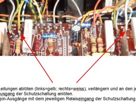

Das Einschleifen des LS-Schaltrelais in die Leitungen der beiden Endstufen-Ausgänge (linker und rechter Kanal) erfolgt jeweils an dem markierten Lötpin auf der Treiberplatine (rechts neben dem Lötpin, an den die graue und die grüne Leitung zusammen angelötet sind). Beim linken Kanal ist dieser Lötpin mit einer gelben Leitung verbunden, im rechten Kanal mit einer weißen. Diese gelbe und weisse Leitungen werden abgelötet, die abgelöteten Enden verlängert und mit den Lötpunkten der Relais-Ausgänge der Schutzschaltung verbunden. Die beiden Lötpins auf der Treiberplatine (an denen die gelbe und die weiße Leitung angelötet waren) werden mit den Relais-Eingängen der Schutzschaltung verbunden.
