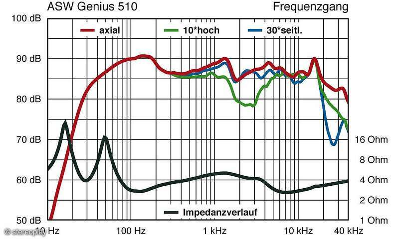

      Allerdings liefert nach meiner LTSpice Simulation die Metaxas Iraklis Endstufe deutlich mehr als 40W an 4 Ohm, nämlich 54-55W bis zum Clipping (bei +/-35.5V Railspannung). Wenn der Kühlkörper etwas knapp ist, wie Du schreibst, hat der Hersteller die tatsächliche Leistung wohl sehr konservativ angegeben. Anders gesagt, tatsächlich ist sie höher. Das erklärt, wieso bei Deinem Kollegen bei 4 Ohm Last 2A flink etwas zu knapp war, wenn er die tatsächliche Leistung ausschöpft, dh. die Endstufe bei 4 Ohm Last bis zum Klipping treibt. 4 Ohm ist dabei ja auch nur die Nennimpedanz. In der Praxis kann es bei bestimmten Boxen in einem bestimmten Frequenzbereich auch zur Unterschreitung von 4 Ohm kommen. Wenns böse kommt, sogar bis unter 3 Ohm. Entsprechend steigt dann der Strom, bei 3Ohm Last sind es schon 2,1A an der Clipping-Grenze.
      Hier ist so ein "böses Beispiel": Minimumimpedanz ist nur 2,6 Ohm (trotz 4 Ohm Nennimpedanz)
      connect.de/bilder/68674445/800x480-c2/ASW-Genius-510.jpg
      Reinhard
