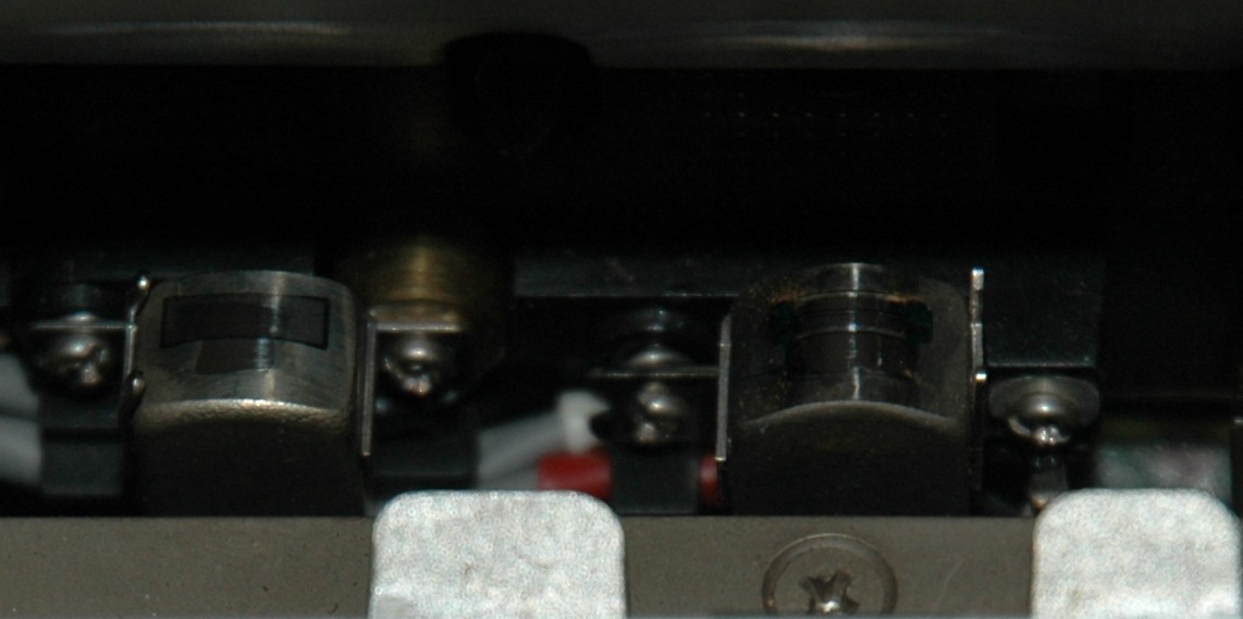

      Ich habe jetzt mal versucht die Köpfe zu photographieren und ich habe nochmal ausprobiert wie groß der Unterschied zw. Aufnahme und Wiedergabe ist und ich muss sagen, dass der Unterschied nur noch gering ausfällt. Links scheint er bei der Wiedergabe etwas schwächer zu sein, als das Original und rechts scheint es ca. identisch zu sein.
      Also, dass der Wiedergabepegel deutlich höher ausfällt, als der Aufnahmepegel besteht jetzt überhaupt nicht mehr, im Gegensatz, links ist er jetzt etwas tiefer.
      Dennoch gehen die Höhen etwas verloren. Vielleicht sollte ich mir mal nen Entmagnetisierer zulegen.

      Also wenn ich den Aufnahmen der Tonköpfe glauben schenken kann, haben die schon etliche Jahre und viel Bandmaterial gesehen, die Folie liegt da nicht mehr plan an der Gleitfläche des Kopfes- und der vorgegebene Frequenzgang, na ja, ich weis nicht....
      Ich hatte öfters auch Geräte mit solchen Köpfen herbekommen und hab mich meistens gleich dran gesetzt, die zu tauschen, weil ich damit nicht glücklich geworden wäre. Ich hab mir das auch immer gleich angehört, manchmal während der Wiedergabe Rascheln und knittern der Folie aus den Laufgeräuschen des Gerätes und aus der Wiedergabe rausgehört, was auf jeden Fall nichts auf Dauer bleiben sollte. Hör mal Vergleich mit einem anderen Kassettengerät, wenn du noch eins hast, das noch gute Köpfe mit planen Lauflächen hat.

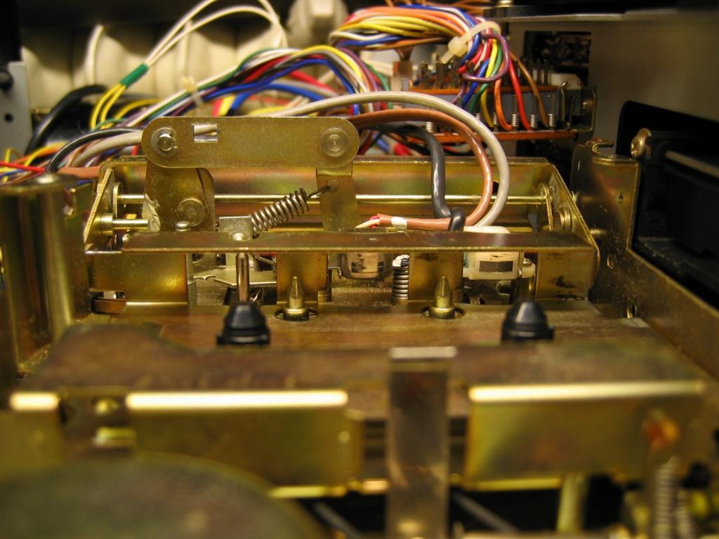

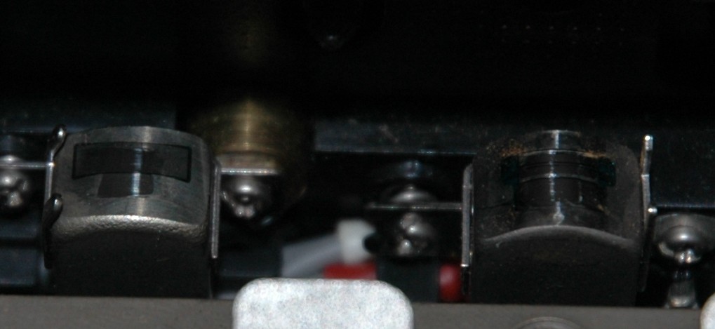

      Hab mal eben Aufnahmen der Köpfe meines vor kurzem erstandenem CD 936 gemacht, schau es dir an... da gehört Alles raus und erneuert.
      Ich hab da ein Auge dafür, das sind Verschleisteile und keine Sendust oder Glasköpfe, die fast durch nichts kaputtgehen.
