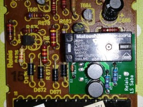

      ich habe jeweils 10 Relaisplatinen übrig, die statt der flachen Saba-Relais in den 92xy-Receivern ein Printrelais moderner Bauart nutzbar machen. Für das Lautsprecherrelais und das Netzteilrelais gibt es unterschiedliche Platinen, da beim Lautsprecherrelais die Drossel-Widerstandskombi zur Minimierung der Schwingneigung mit eingeschleift wurde.
      Meine Preisvorstellung, komplett bestückt, liegt bei 15 Euro pro Exemplar. Bei Interesse bitte per Mail oder PN melden.
      Als Relais kommt ein für 8 A bemessenes Teil von TE Connectivity zum Einsatz.

      Zu 2: Hängt von der Anordnung der Drosseln ab. Stehen beide dicht nebeneinander wie in untenstehendem Bild, schlägt ein Kanal auf den anderen deutlich stärker durch als mit der Originalrelaisplatine. Der Effekt ist stark frequenzabhängig, je höher die Frequenz, umso stärker ist das Übersprechen. Bei 20 kHz verschlechterte sich die Übersprechdämpfung von 48 auf 40 dB (Monitoreingang, nicht genutzter Eingang mit 680 Ohm - Widerstand gebrückt).
      Baut man jedoch eine Drossel liegend ein, so wie auf folgendem Bild, verschlechtert sich der Wert nicht. Die Ersatzrelaisplatine erzielt unverändert 48 dB Übersprechdämpfung. Das Übersprechen wird also in dem Fall von anderen Schaltungsbereichen dominiert.
      Schwingneigungen, oder eine Veränderung der Form von Rechteckimpulsen mit dem Ersatzmodul am Oszi konnte ich ebenfalls nicht feststellen.

      Hi Christian,
      besten Dank für die Untersuchung -- ich kann sehr wohl glauben, dass Übersprechen an anderer Stelle "verdorben" wird. Zum Glück wirkt es sich klanglich nicht oder kaum aus, die Receiver machen trotzdem eine schöne Bühne, wie das sein soll.
      Besten Gruss, und hoffen wir, dass so noch eine Reihe von guten Exemplaren wieder flott gemacht und genutzt werden können.
