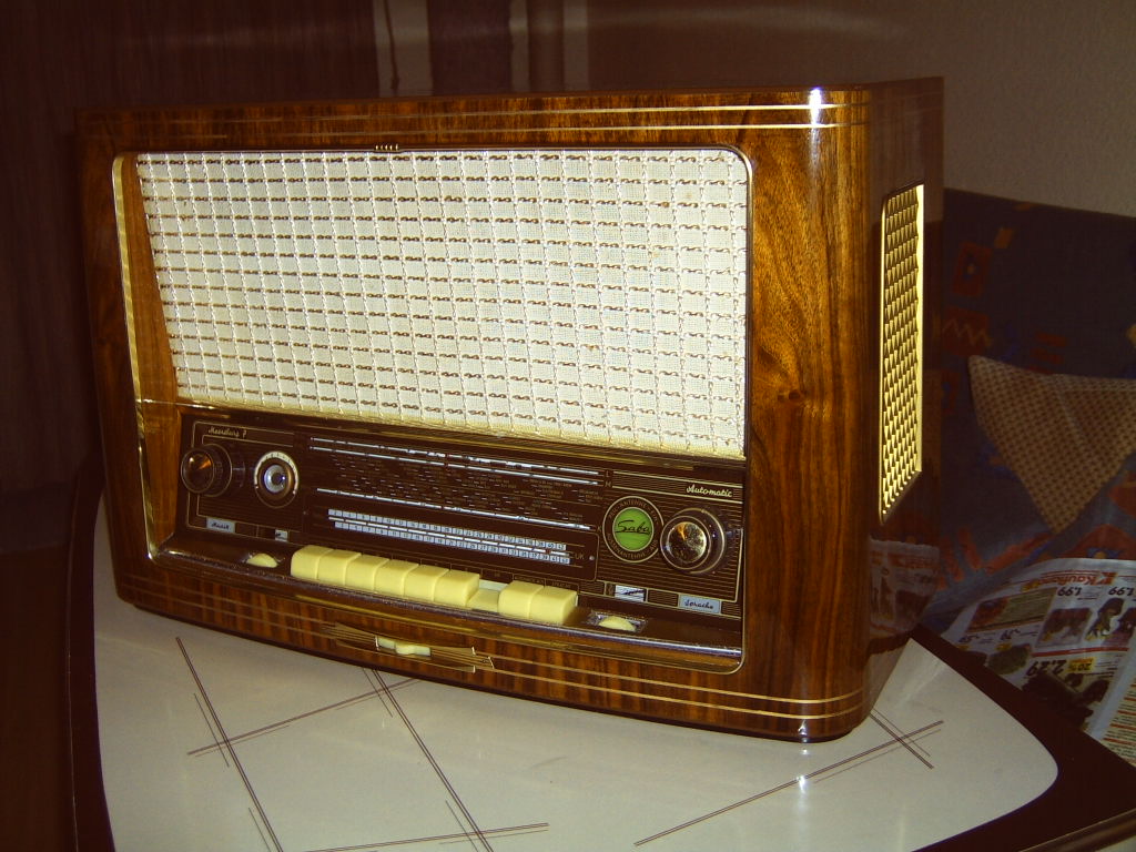

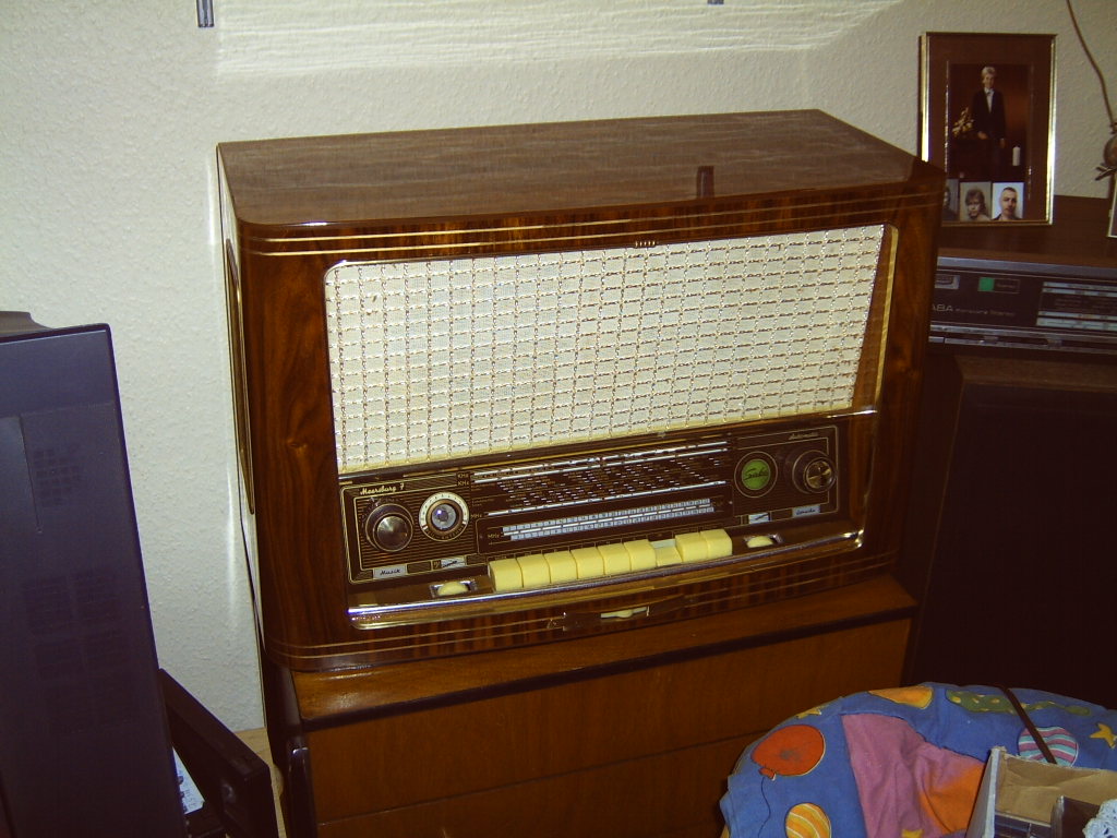

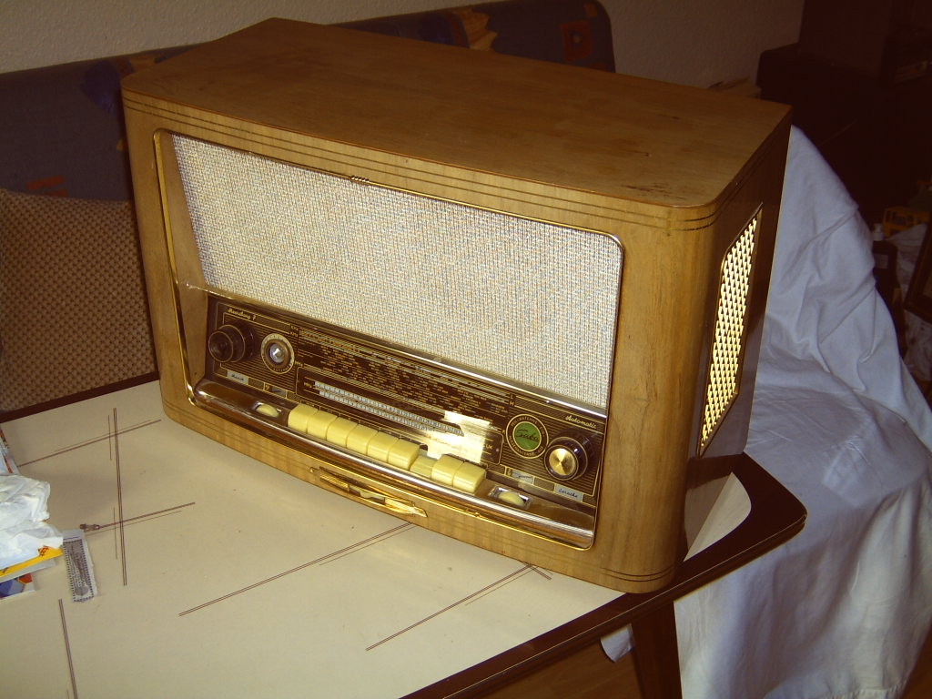

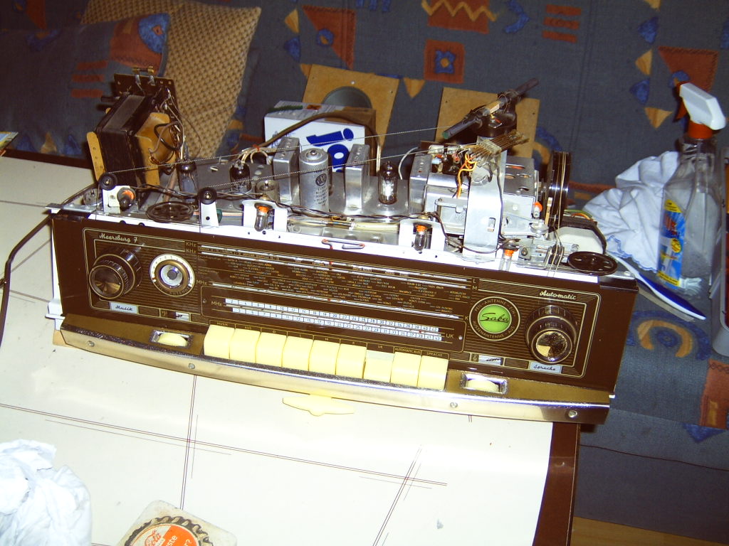

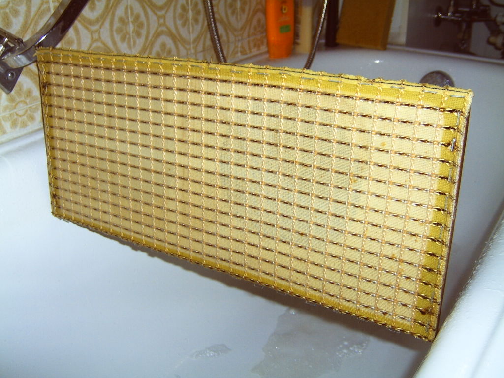

      Ich habe vor einer Woche einen Meersburg 7 vom Flohmarkt mit heim gebracht!
      Ein ziehmlich trauriger anblick, kein Ton, Lack kaputt, falscher Stoff, aber jetzt lebt die Alte Dame wieder, und sieht mit ihren 50 Jahren wieder richtig schick aus!
      Habe hier mal ein paar Bilder!

      Der frisch restaurierte Meersburg 7 in wunderschönem Nussbaumfurnier ist propper hergerichtet und steht da wie frisch aus dem Laden .
      ein super Gerät mit genialem klangvolumen . -- eine echte Augenweide wenn man davor steht .

      Wie hast Du das nur so mustergültig hinbekommen?- Vor allem die Glanzschicht, sie sieht auf den Fotos original so aus wie in den Fünfzigern!

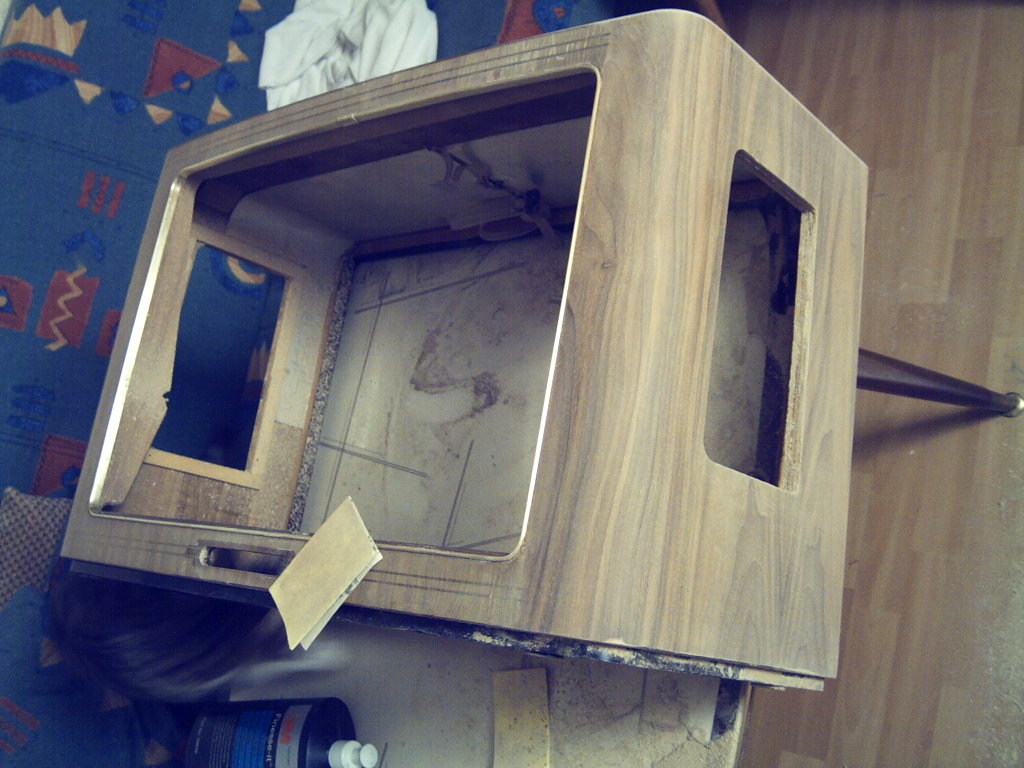

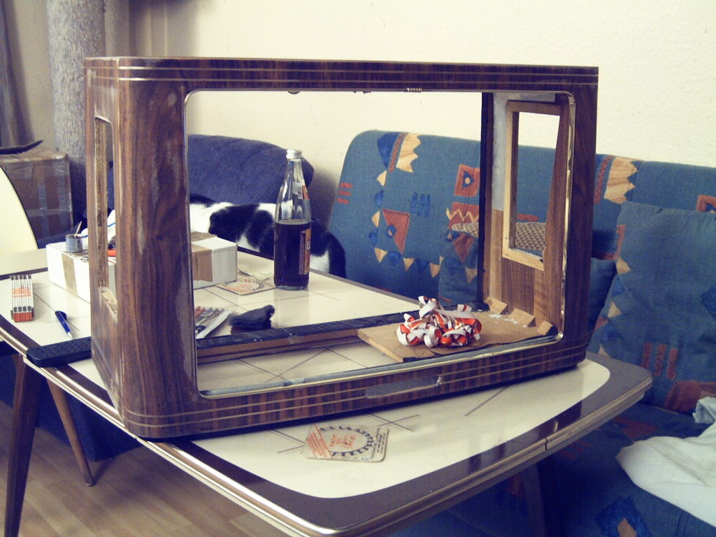

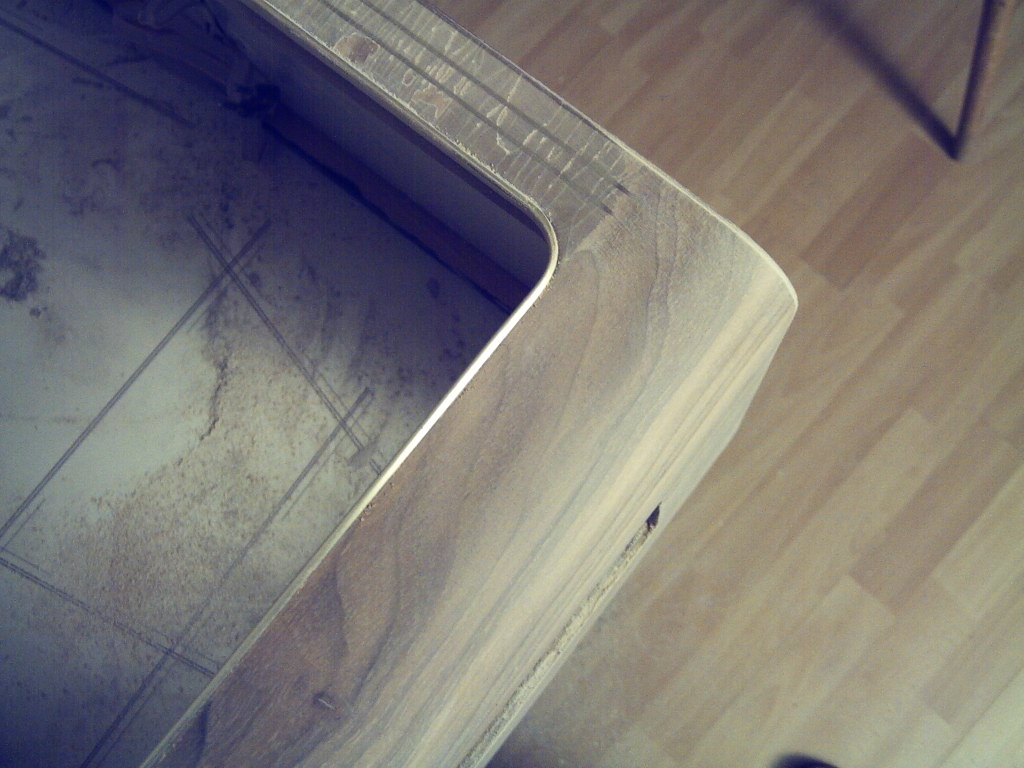

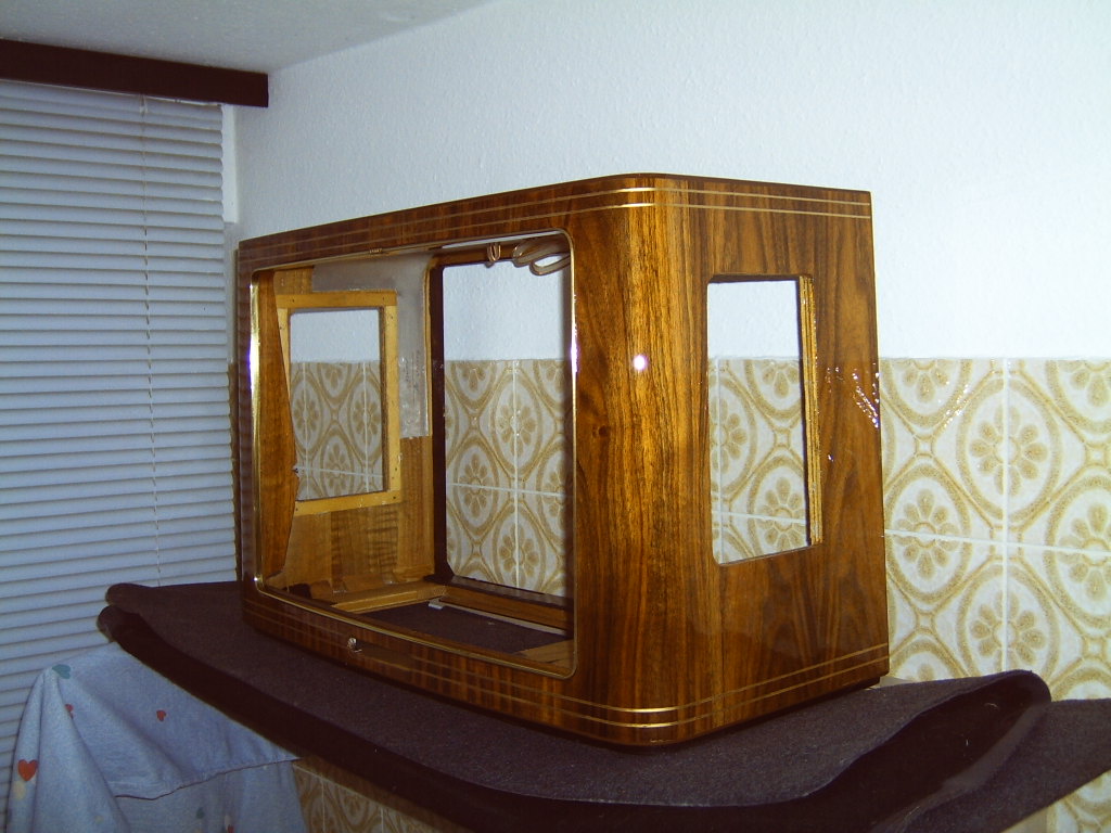

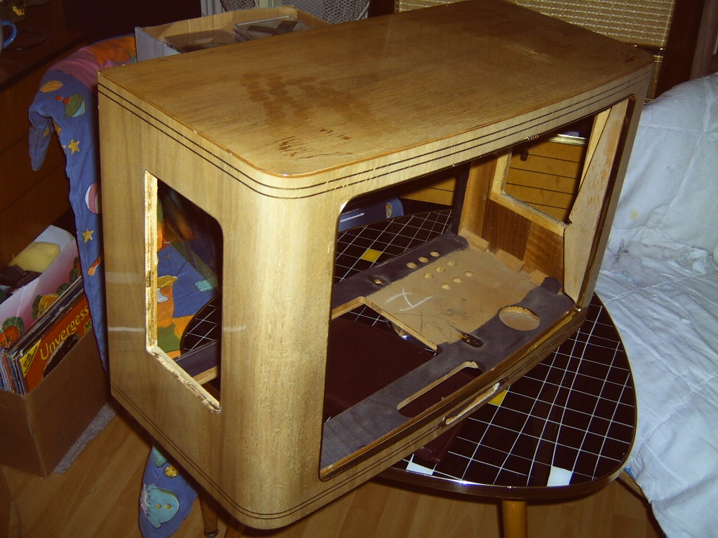

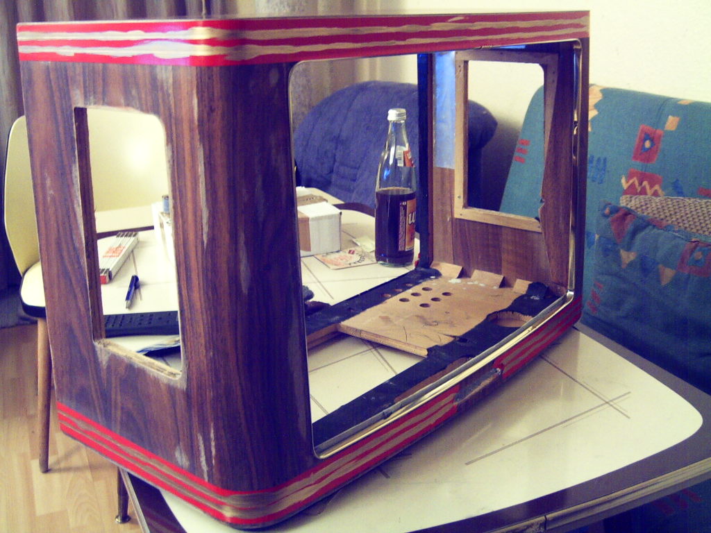

      Also un es auf den Punkt zu bringen:), ich habe das Radio vorsichtig vom alten Lack befreit. Mit 240er Schleifpapier von Hand (eine nicht endende Arbeit)!!! Denn das Furnier ist nicht dicker als der Umschlag einer Illustrierten!
      Nach dem das erledigt war, habe ich PKW Klarlack genommen der 2zu1 gemischt wird (2teile Lack+1Teil Härter) Bekommt man beim Lackierer wenn man 2 Leere Gurkengläser mitbringt!:D

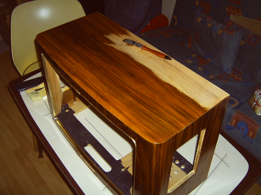

      Beides zusammen sollte 1/4tel Liter ergeben. Dann erst mal ca 125ml an mischen und ganz gemütlich das Radio anpinseln, ich habe den lack auf das blanke Holz aufgetragen, ohne Beize oder sonst was, und ich war ganz aud den Häuschen als ich dann dieses Feuer der Maserung sah!!!
      Den Lack (125ml) so lange daufpinseln bis er alle ist, auf dem Radio trocknet er innerhalb von ca30min, da das Holz saugt. Aber keine Eile, der angemischte Lack im Glas ist ein paar Stunden Verarbeitbar!
      Wenn mal 2 oder 3 schichten lack drauf und Durchgetocknet sind, dann wirt die sache mit 600er Nass schleifpapier abgezogen, das die Pinselstriche Verschwinden und die Goldstreifen wieder drauf können, die sind von Revel, Modellbau Farbe!
      Wenn du das bis hier hast, gibt es zwei möglichkeiten!
      1. Jetzt zum Lakierer bringen und noch 2-3 schichten Klarlack draufsprühen,
      (soll er machen wenn er ein Auto oder sowoeso Teile Lackiert, dann ist es meist sehr billig, zwischen �25-50.-) Ich habe im Geschäft eine Lakierkabiene und habe halt 5 schichten Geschpritzt!:)
      2. Den rest vom Lack der noch nicht angemacht war, drauf Pinseln, dann sieht man halt die Pinselstriche :(
      Das wär dann halt nicht schön, weil nicht gltt!
      Mein Radio habe ich nach dem Trocknen noch mal mit 2000er papier abgezogen und mit der Maschiene wieder aufpoliert (geht auch noch mal ca 5std), so das der Lack absolut glatt ist, wie ein Spiegel halt!

      Das Gehäuse diese Farbe bekommen nur mit Klarlack??? Hast du wirklich keine Beize genommen, weil das sieht eher aus wie gebeizt!?
      Hallo Chris,
      nein, ich habe echt keine Beize o.Ä. drauf, nur gans normalen 2Komponenten Klarlack zum Auto Lackieren!
      Mich hats auch fast vom Stuhl gehauen als ich nach den ersten Pinselstrichen das ergebnis sah, (siehe Bild 10)!
      Ich dachte es bleibt ganz hell, aber as ist noch viel besser!
      Ich werde mir noch einen Freiburg 6-3D besorgen, und der wird dann genau so!

      Zumal es auf Deinen Fotos so aussieht, dass eine Art Nussbaumlasur
      aufgetragen wurde. (Bild mit Pinsel)
