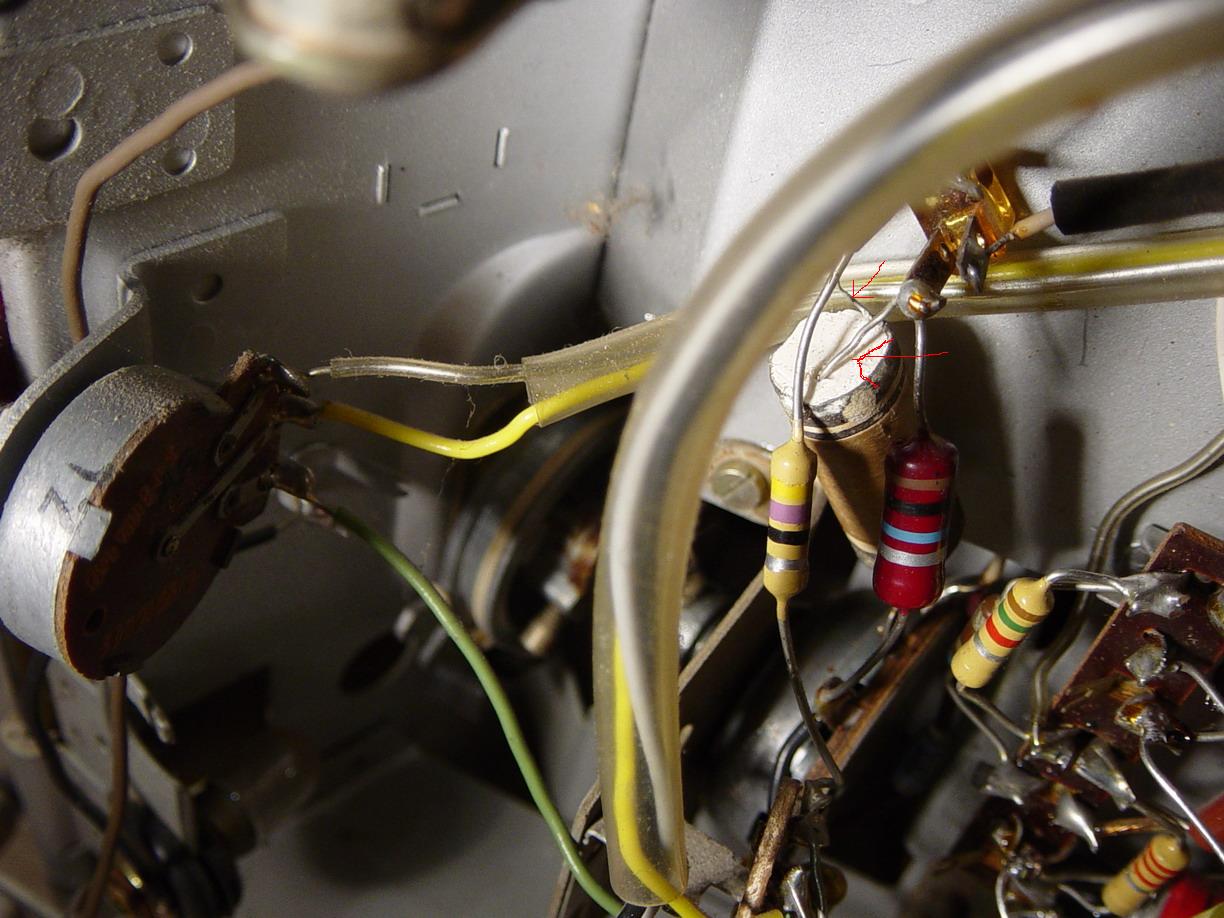

Hallo Saba Gemeinde,
mein Wildbad 11 macht ...
UKW , 1 ganz schwacher Sender ist gelegentlich da, wenn ich ne externe Antenne anhänge. Verschwindet aber dann immer mal wieder. Auf dem linken Skalendrittel kommt nur ein helles rauschen bis zum Skalenende.
LW kommt nur 2 - Sender, aber allzuviel gibts da eh nicht.
KW ist auch recht dünn,eher sehr dünn besiedelt mit Sendern vor allem nur schwach.
MW kommt recht viel und gut!
CD Player angeschlossen, super Sound !!
Die Röhren sind ok, ja teilweise neu ( von funktionierendem Gerät entnommen )
(von links ECC 85, ECH 81, EF 89, EABC 80, EL 84 )
Aber am Empfang war bisher keine Veränderung.
Die Leistungsaufnahme soll 70 Watt sein, gemessen hab ich 70,4 also ok.
Ich weiss ja das alle alten Papier/Teer/Malzbonbon *g Kondis getauscht werden sollen. 2 Kondensatoren hab ich bereits gewechselt ( 0,047er ) die anderen muss ich noch beschaffen.
Aber ihr habt doch sicher noch den ein oder anderen Tipp im Hinterkopf, an welcher Stelle ich weiter suchen soll/muß bzw. was da noch verstecktes sein könnte !?!? :undnun:
Die besten Grüße aus dem Breisgau
Mike
