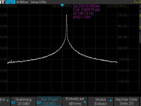

      HF-Qualität
      HF-Spektrum bei 99,50 MHz (tatsächlich 99,5036 MHz):
      horizontal = 10 kHz / DIV
      vertikal = 20 dBV/DIV
      Ober- und Nebenwellenspektrum:
      horizontal = 5 MHz/DIV
      Ober- und Nebenwellenspektrum (ohne 50 Ohm Abschluss, also doppelte Amplitude): Nebenwellen bei +/- 6,2 MHz zum Träger
      horizontal = 2 MHz/DIV
      vertikal = 20 dBm/DIV
      Stereosignal (verbreitert durch 19 kHz Seitenlinien):
      horizontal = 50 kHz/DIV
      Die HF-Qualität (Abweichung von Sollfrequenz, Spektrale Reinheit) ist also recht gut, besonders die Nebenwellenunterdrückung von >45 dBc.

      HF-Qualität
      HF-Spektrum bei 88,90 MHz (tatsächlich 88,9034 MHz): Stereo ist aktiv, daher die Verbreiterung durch Pilotton-Modulation
      horizontal = 100 kHz / DIV

      FFT mit hoher Auflösung: Unmoduliert, aber Stereo-Pilotton ist aktiv, daher die Verbreiterung durch die Pilotton-Modulation (19 kHz und 38 kHz)
      horizontal = 50 kHz / DIV
      Ähnlich wie beim SI4711 Transmitter-Chip fällt auch beim QN8066 auf, dass es nur wenige Oberwellen des Pilotton gibt. Der Pilotton-modulierte Träger verbreitert sich also durch Oberwellen des Pilottons nicht so extrem weit wie bei den ICs BH1415F und BH1417F. Demnach ist bereits deshalb für den QN8066 eine bessere Audio-Qualität zu erwarten.
