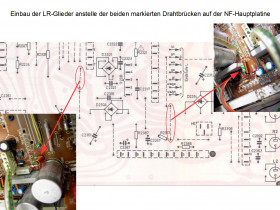

      8. LR-Glied (1,5 - 2,2 µH parallel zu 10 Ohm) hinter den beiden Endstufenausgängen nachrüsten (wichtige Massnahme!)
      Grund:
      Erst diese Nachrüstung bringt Stabilität für die Endstufen, auch unter ungünstigen bedingungen (Volllast, kapazitive Last). Alle anderen Massnahmen (wie die genannten Keramik-Kondensatoren) haben ohne das LR-Glied keine ausreichende Wirkung.
      Es gibt verschiedene Lösungen dafür, auch fertige Nachrüstmodule, z.B. Relais-Ersatz-Module, die diese LR-Glieder integriert haben, von Tommy (kettronik.de/) und von Christian (chriss_69), die das besonders einfach umsetzen lassen.
      Eine Bestückung auf der NF-Hauptplatine Wie von SABA in einer Service-Schrift angegeben), bei der zwei vorhandene Drahtbrücken durch die RL-Glieder ersetzt werden, ist auch möglich und nachfolgend zu sehen..
