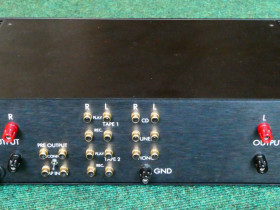

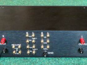

      ich beginne mal einen neuen Eintrag. Es soll um einen alten Vollverstärker gehen, den T-Frisch (oder Tau-Frisch) vom Taurus-Vertrieb, der damals von der Fa. Horch gebaut wurde. Hier ist ein Bild:
      Es ist ein Gerät in zwei Gehäusen, der eigentliche Verstärker (rechts) und ein ausgelagertes Netzteil. Letzteres mit zwei Schnittbandkerntrafos, jeweils 200 VA und Ausgangsspannungen 32-0-32 V, einzeln (primär) abgesichert. Mehr ist dazu nicht zu sagen. Der Verstärker sieht etwas genauer so aus:
      Lautstärke, Balance, Eingangswahlschalter, und ein paar Druckschalter (mit offensichtlicher Funktion). Ein Ausgang für Kopfhörer mit 6,3 mm Klinke, Anschluss für zwei Bandgeräte, Vor- und Endstufe per Kippschalter auftrennbar, also einzeln zu benutzen. Die Vorstufe ist in etwa eine Horch 1.1, und hat auch ein Phono MM Modul an Bord. MC konnte man per Steckkarte nachrüsten, realisiert mit zwei parallel geschalteten NE 5534 AN pro Kanal, aber die Steckkarten sind praktisch nicht zu bekommen (und auch nur bedingt zu empfehlen). Die MM-Phonostufe ist hingegen recht interessant, aber dazu später mehr.
      Das Gerät kam defekt zu mir, innen sah das so aus:
