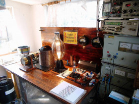

      Foto: Sendertisch und Stromversorgung, Stand 5.9.2023
      BESCHREIBUNG
      Nein, es ist kein Originalgerät jener Zeit, aber der Sender ist optisch, baulich und technisch weitgehend authentisch, es sind historische, gleiche, bauartgleiche, mindestens aber geeignete Bauteile verbaut, im Sender werkelt exakt die damalige Technik- schaltplangetreu.
      Eine Version des Voxhaussenders bestand aus 2 Schalttafeln in der Größe eines heutigen Groß- Schaltschranks, dazu 3 weitere zur Stomversorgung dees Hauses und des Senders, dieser wurde mit 2 großen Senderöhren betrieben, eine davon als (Heising-) Modulatorröhre.
      Dies war für die geringe Leistung -250 Watt- eine durchaus gewaltige Anlage.
      Eine andere Version war ein 250 Watt- Sender mit nur 1 Senderöhre und einer kleinen (Gitter-) Modulatorröhre, ein Tischaufbau, der leicht überall hintransportiert und aufgebaut werden konnte.
      Welcher Aufbau 1923 der erste war, ist nicht sicher.
      Der Zweiröhren- Aufbau wurde jedoch 1924 als Tischaufbau ausgeführt, und tat in einigen Berliner Sendestellen (Funkturm Berlin und Magdeburger Straße) Dienst.
      Beide Sender hatten die gleiche HF- Leistung, etwa 250 Watt.
      Der Zweiröhren- Aufbau benötigte dabei 578 W reine Heizleistung der Röhren, dazu ca. 500 bis 700 W Anodengleichstrom- Leistung !!!
      Der Tischaufbau mit 1 Senderöhre ist nun als Nachbau wieder auferstanden.
      Es gibt Änderungen, aber nicht direkt am Sender.
      Die Stromversorgung wird nicht mehr über Maschinengeneratoren, gewaltige Hochspannungstrafos und riesige Akku- Batterien bewerkstelligt, diese Stromversorgungen und ihre Schaltbauteile entfallen, sie konnten ohnehin nicht beschafft werden, weiterhin wird auf das Kohlemikrophon verzichtet, der Modulationsübertrager wird einfach von einem einem 5 W- Transistorverstärker gespeist, um heutige Tonträger anzukoppeln.
      Ein so gewaltige Drehkondensator wie damals, der unter dem Sendertisch plaziert war, und oben mittels Umlenkantrieb betätigt wurde, konnte nicht beschafft werden, jetzt ist ein kleinerer Drehkondensator mit gleicher Spannungsfestigkeit im Dienst, und der ist nun auf dem Tisch montiert, um den Sender transportieren zu können, sonst würde er nicht durch die Tür passen. Dazu ist die Tischplatte nämlich abnehmbar.
      Die Auskopplung, sowie die Antennenanlage sind verbessert, um bessere Abstrahlung zu erreichen, und auch heutigen Ansprüchen zu genügen,
      1923 gab es nur eine 30 m lange 3- fach- T- Antenne auf dem Dach des Voxhauses, die jetzige Antennenanlage 2023 ist 130 m lang.

      Die Leistung ist geringer, als damals, max. 100 W HF bei 180 W Gleichspannungs- Input, was mit der Stromversorgung (Labornetzteile) und dem Wirkungsgrad der historischen Technik begründet ist.
      Der Gesamt- Strombedarf aller Netzteile liegt bei 1500 bis 1800 W, die verwendeten Labor- Stromversorgungsgeräte sind keine Spar- Wunder.
      Die 1. und 2. Oberwelle liegen 55 und 58 dB, bei reduzierter Leitung 58 und 60 dB unter der Grundwelle, zum Vergleich: Amateurfunkstationen müssen 60 dB erreichen.
      (Gemessen mit Spektrum Analysator HP5885B).
      Die HF- Leistung beträgt bis zu 100 Watt an der Ersatzlast (Dämpfungsglied BN4424 III von Spinner).
      Bei 100 W Oberstrich setzt die Stromversorgung die Grenze, über 75 W ist nur noch ein sehr geringer Modulationsgrad möglich.
      Antenne wird ein gefalteter 2 x 65m- Dipol sein ("Morgain- Antenne"), Ausrichtung Nord- Süd, sein.
      Die ERP konnte mit 1,9 W ausgewiesen werden (Antennen- Berechnungsprogramm "4NEC2").
      Das ist sehr wenig, begründet durch die niedrige Höhe über Grund, und tagsüber ist auf Mittelwelle eine geringe Reichweite -"Bodenwelle"- zu erwarten.
      Ab der Dämmerung können jedoch auf der Mittelwelle bekanntlich größere und große Reichweiten erzielt werden.
