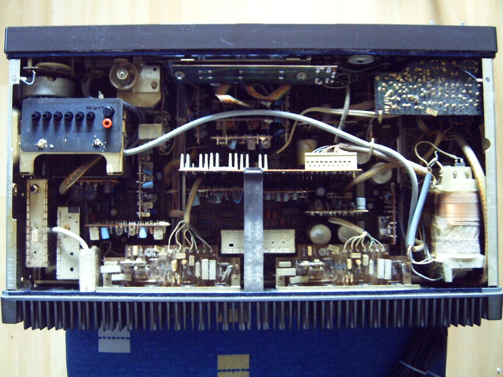

      Habe gestern von meiner Mutter den 9240s von meinem Verstorbenen Dad im Tausch gegen einen RS930 bekommen.
      Der Rechte Kanal geht nur ganz leise, bis man die MONO Taste drückt, dann gehen beide Kanäle gleich laut.
      Kennt jemand das Problem, da das Teil kein Röhren Super ist, kenn ich mich da (noch) nicht aus!:shock:

      wo muß ich den Üblen Täter suchen?
      Oben links oder unten Rechts

      So wie Du das Gerät auf dem ersten Bild stehen hast, wäre es oben rechts gewesen ;) Die angesprochenen Tantal-Elkos befinden sich auf den Linear-Modulen (jeweils 2). Sehen aus wie grüne oder blaue Tropfen.
