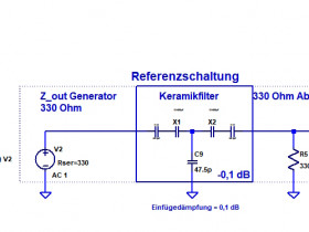

      Ich habe mich gefragt, wie die Beschaltung aussieht, da diese Keramikfilter, wenn sie ihre Solldaten (Mittenfrequenz, Symmetrie und Bandbreite) einhalten sollen, die vom Hersteller spezifizierten Abschlüsse haben sollen. In diesem Fall ist vom Hersteller 300 (330) Ohm vorgesehen. Am Ausgang ist hier also -entgegen Filter-Herstelleranweisung - kein 300 Ohm Abschluss. Die Anpassung an Port 1 des VNA wird durch den 50 Ohm Widerstand nach Masse vor dem Filtereingang sichergestellt, die Eingangsanpassung für das Filterelement durch den 300 Ohm Widerstand. Hmm, in der Simulation funktioniert es auch mit 50 Ohm statt 300 Ohm am Filterausgang einigermassen. In der VNA-Messung hier auch. Allerdings ist die Einfügedämpfung gegenüber dem Filter regulär zugedachten 300 Ohm Abschluss mit hier nur 50 Ohm in der Simulation um 11 dB grösser. Und das trifft offensichtlich auch auf die VNA-Messung zu, die S21 von -21 dB im Durchlassmaximum ergibt. Diese Art Filter haben aber lt. Hersteller-Datenblatt (Murata) übkicherweise eine Einfügedämpfung im Bereich 4 - 7 dB, allerhöchstens bei wenigen Typen bis max. 14 dB. Die gemessene hohe Einfügedämpfung ist also das Ergebnis "falscher Beschaltung" auf dem RF Demo Kit, das zwar der 50 Ohm Anpass-Erfordernis des VNA am Port 1 genügt, aber nicht der 300 Ohm Anpass-Erfordernis des Keramikfilters an seinem Ausgang nach Port 2 des VNA.
      Ich finde auf dem Kit 6 Beispiel die gezeigte Außen-Beschaltung (im gestrichelten Rahmen ist die Ersatzschaltung für den Keramik-3-Beiner für die Nachbildung nur in der Simulation). Der mit VNA gemessene Durchlass ist in der Spitze nicht sehr symmetrisch und stärker verrundet als die Simulation mit einem "Keramikfilter-Ersatzmodell", aber das entspricht bei vielen Keramikfiltern ja wohl der Praxis-Realität.
      Durch den 50 Ohm-Widerstand nach Masse (für die 50 Ohm Anpassung an den VNA Port 1) am Filtereingang gehen ca. 6 dB verloren, durch den 50 Ohm Abschluss des VNA an dessen Port 2 (VNA-intern) nochmal ca. 10 dB (mit Simulation ermittelt). Da die eigentliche Filter-Einfügedämpfung mit korrekter 300 (oder 330 ) Ohm Anpassung ca. 4-6 dB ist, wird sie durch die Aussenbeschaltung auf dem RF Demo Kit 20-22 dB groß. Und genau das zeigt sich in der VNA-Messung von S21 (S21 = -21 dB gemessen).
      Ich hatte mal früher die Einfügedämpfungen für solche Filter im FM-ZF-Teil des SABA MD292 Tuners gemessen, sie betrugen dort, wie lt. Datenblatt erwartet, nur 6 dB, bzw. 7 dB. Im MD292 sind sie regelgerecht mit 330 Ohm abgeschlossen.
      Reinhard

      Reinhard, ist ein Demo-Kit!
      Da geht es um den Lerneffekt, nicht artgerechte Fütterung.
      Würde ich mit einem VNA so ein Filter durchmessen, würde ich es natürlich anders machen.
      Habe ich vermutlich damals bei Christian erwähnt, Widerstandsanpassung 50 <=> 300 Ω.
      Man muss da dann natürlich die dadurch verursachte Dämpfung gegebenenfalls abziehen.

      Ich teile Deine Meinung nicht, dass ein Demo Kit nicht "richtig" zu sein braucht, weil es nur Demo ist.
      Da das Demo-Kit sogar ausdrücklich "zum Lernen" angepriesen wird, sollte es ein falsch ausgelegtes Demo-Beispiel, wie das FM-ZF Bandfilter, weglassen. Was da drauf ist, sollte stimmig sein. Es ist ja so, dass man sonst meinen könnte, dass man sich diese "Testschaltung" abschauen und auf einem kleinen Platinchen mit Stecksockel aufbauen kann um dann bequem mit dem VNA ZF-Filter so auszumessen, zu selektieren, wie das mit dem Demo Kit (leider nicht richtig) realisiert ist. Dem war ich nämlich auf den ersten Blick anfangs auch aufgesessen. Deshalb kann ich das nicht einfach stillschweigend übergehen.
      Wenn man sich Mühe geben muss, damit Kalibrierung des VNA stimmen und die 50 Ohm Anpassung dafür auch stimmt, dann gibt es keinen Grund, bei einem Mess-Demo die dafür genauso wichtigen und ganz entsprechenden Anpassung an das Messbauteil zu ignorieren, schon gar nicht, wenn das sogar ein Lernbeispiel sein soll. 15 dB Fehler bei S21 sind kein Pappenstiel. Bei nur 3 dB wäre es mir evtl. gar nicht aufgefallen.
      Vermutlich ist die beste aber auch aufwändigste Lösung für eine Schaltung zum Ausmessen dieser Keramikbandfilter diejenige, bei dem eine Eingangsstufe zur Impedanzanpassung dem Filter vor- und auch nachgeschaltet ist und die Verluste der Impedanzanpassung 50R / 300R // 300R / 50R genau ausgeglichen werden. Also ohne eingesetztes Filter (Brücke) 0 dB S21. Jedenfalls, wenn man den VNA dafür verwenden will.
      Mit einer passiven Anpassung, wenn man dadurch z.B. 6 dB am Eingang und nochmal 6 dB am Ausgang verliert, also 12 dB insgesamt, wäre das auch brauchbar. Wie Du sagst, muss man nur wissen, wieviel auf die Kappe der Anpassung geht, dass man am Ende einrechnet.
      Ein Wobbler (Sweep Generator) mit 300 (330 Ohm) Ausgangsimpedanz und Abschluss vor dem Oszilloskop mit 330 Ohm Impedanz täten es auch, wäre deutlich einfacher als mit VNA.
      Reinhard

      Steht im Muratadatenblatt nicht auch, dass sich die Durchlasskurve etwas bei Fehlanpassung verschiebt? Ansonsten, ich finde beeindruckend, dass auch weitab von der Mittenfrequenz die Durchlasskurve so aussieht, wie man sie erwarten kann: Eine ziemlich unregelmäßige Bodenlinie bei 60-70 dB Dämpfung.
      2 + 2 = 5 (für extrem große Werte von 2)
      Hallo Christian,
      nicht zwingend. Hängt davon ab, wie und wo die Anpassung abweicht und wie stark. Nach Murata-Prospekt verschiebt sich die Mittenfrequenz nicht, wenn die Eingangsanpassung stimmt, aber die Ausgangsanpassung fehlerhaft ist (den Fall habe ich mit dem Demo Kit Beispiel). Die falsche Ausgangsanpassung verändert Form und Symmetrie aber nicht die Mittenfrequenz in dem Fall.
      R2 ist der Abschlusswiderstand am Filter-Ausgang. Richtig angepasst ist mit 330 Ohm.
      Die Bodenlinie der Filter ist so unregelmässig, auch in den Murata-eigenen Messungen. Das ist so richtig. Immerhin sind wir dort bei -50 bis -60 dB unter Durchlassmaximum. Murata spezifiziert sogar nur 40 dB "spurious attenuation", bei manchen sogar nur 35 dB oder manchmal sogar nur 30 dB. Untergrundwellen, die im Maximum >50 dB unter Durchlassmaximum liegen, wie hier, sind dann sehr gut.
