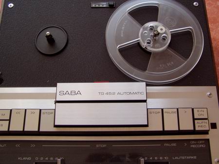

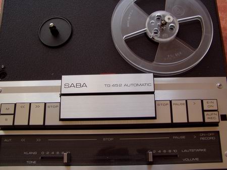

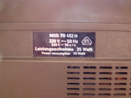

      Jetzt habe ich das SABA 452 Automatic erhalten.Sie gibt es also doch.Wenn ich mir andere Tonbandgeräte von SABA ansehe,dann hat sie zumindest das Aussehen einer 454er.Von hier aus abgeleitet könnte die 2 in der Typnummernbezeichnung auf ein Halbspurgerät hinweisen.Ganz links die untereinander geordneten Schalter mit M und S deuten m.E auf Mono und Stereo hin.Der hinter der Tonkopfabdeckung befindliche rote Drückknopf,für den habe ich noch keine Erklärung.Ich habe schnell ein paar Bilder gemacht,bevor ich das Gerät in einer Werkstatt durchchecken lasse.

      Da würde ich nicht so zimperlich sein!
      Das Ding, was mit SABA TG 452 AUTOMATIC beschriftet ist, ist bestimmt eine Abdeckung. Nehme die mal ab und mache alles sauber, was mit dem Band in Berührung kommt, wie Tonköpfe, Führungsbolzen, Andruckrolle und Tonwelle. Den braunen Schmier bekommt man ganz gut weg mit Isopropanol aus der Apotheke. Viele nehmen Wattestäbchen. Ich nehme gern Holzstäbchen mit etwas Stoff darüber. So ein Stäbchen kann man sich ganz gut aus einem alten Eisstiel fertigen, als Stoff ist Leinen oder Baumwolle gut geeignet. Dann ein hoffentlich vorhandenes Band auflegen und ausprobieren!

      Obwohl dieses Gerät sicher einen sehr schönen Klang herbeizaubern könnte, ist es doch ein simples Mono-Gerät und vom Marktwert her gegen 0 tendierend. D.h. wenn du Liebhaber bist oder es sich um ein Erbstück handelt, wäre ein Werkstattaufenthalt durchaus in Betracht zu ziehen. Ansonsten würde ich es einfach nehmen wie es ist... ;)
