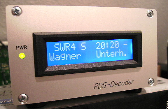

      Der RDS-Decoder von hinten mit Netzversorgung und MPX-Anschluß
      Auf dem 2x16 Zeichen langen Display werden folgende Informationen kontinuierlich dargestellt:
      1. Zeile von links nach rechts:
      - Stationsname/Senderkenner
      - Uhrzeit (wird zu jeder vollen Minute aktualisiert - besser als manche
      Funkuhr! Und die Uhr läuft einmal eingefangen weiter, wenn danach ein
      Sender eingestellt wird, der keine Zeitinformation sendet)
      - „*“ erscheint, wenn Verkehrsinformationen gesendet werden
      2. Zeile von links nach rechts:
      - Durchlaufender Informationstext mit 8 Zeichen
      - Programmtyp, -art (16 gängige Programmtypen werden dargestellt)
      Mit Sonnenlicht ist nicht mehr viel vom Display zu sehen

      Es ist schwer die richtigen Lichtverhältnisse des Displays auf einem Foto nachzubilden.

      Hier noch ein Versuch, aber es klappt nicht. Mit eigenen Augen sieht es einfach
      besser aus

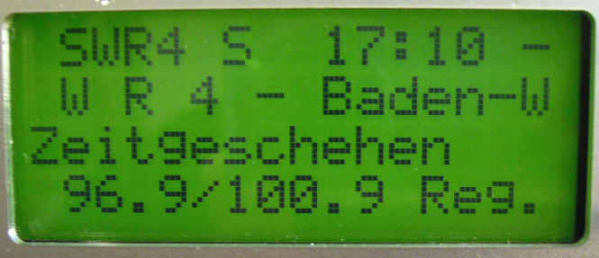

      Auch hier der Hinweis, es gibt ein neues, weiterentwickeltes RDS-Basismodul
      mit 16x4 Zeichen auf meiner Homepage. Dieses Modul kann natürlich nur als
      Beistellgerät in einem Gehäuse neben oder auf dem SABA platziert werden.
      Zwei Beispiele zeigen, welche Daten auf dem Display zu sehen sind. Damit
      wird deutlich, UKW-Radio muß nicht langweilig sein - das "Kurbeln" am SABA
      macht damit noch mehr Spaß! Und vielleicht nicht nur das, sondern auch der
      eigene Aufbau eines RDS-Decoders!

      Es gäbe da schon mit kleinen roten 4-Zeichen-Displays auf LED-Basis die
      Möglichkeit etwas unterzubringen. Ein Haken ist der Preis. Für die 2x16
      Zeichen bräuchten wir 8 Stück. Der Stückpreis liegt bei etwas über 20€!
      Da hört der Bastelspaß wirklich auf. Das wäre ja etwa der doppelte Preis
      zu dem RDS-Decoder. Der zweite Haken, die Zeichen sind nicht sehr groß.
      Wäre es für Euch eine Lösung, wenn der externe RDS-Decoder auch die
      Frequenz anzeigen würde? Oder sollte es für die SABA-Geräte einen
      eigenständigen Zähler geben? Hier könnte man auf die preiswerten LED's
      zurückgreifen.
      Ich könnte einmal das Display ausmessen und schauen, ob das Display
      in den "SABA-Ausschnitt" paßt. Okay, das Display ist blau. Hat schon jemand
      einmal eine blaue Hintergrundbeleuchtung bei der Skalenbeleuchtung aus-
      probiert? Sieht das dann schlecht aus oder gibt unangenehme Reflexionen?
      Grüße,
      Carioca
