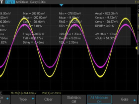

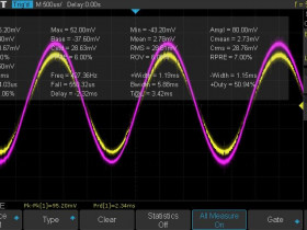

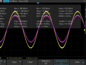

      mein treuer Receiver ist neuerdings auf dem linken Kanal leiser, als auf dem rechten. Das Gerät wurde vor einigen Jahren der üblichen Revision unterzogen, Elkos eneuern, Elkos im Singalweg gegen Folie tauschen usw. Seitdem lief das Gerät über Jahre täglich problemlos. Und nun ist der linke Kanal plötzlich leiser als der rechte. Mein Testsignal liefert ein Telefunken MT1-Tuner am DIN-Ausgang. Am NF-Filtermodul F1/F2 ist noch Pegelgleichheit vorhanden. Ohne Verbesserung habe ich folgende Module ausgetauscht: NF-Filter, Klang, Linearverstärker sowie den CD4066.
      Ich habe bei der Anbringung der Mess-Spitzen nicht auf links und rechts geachtet...
      Pegel am LS-Poti
      Pegel am Treibermodul H4/J8
      Pegel am Relais-Modul K7/K8
      Wo sollte ich noch auf Fehlersuche gehen?
