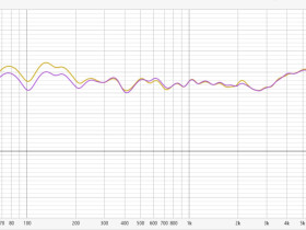

      Noch zwei Akustikmessungen, dieses Mal in einem anderen Raum und anderer Aufstellung, um den Effekt im Bassbereich zu veranschaulichen.
      Hier ist die Auswirkung gezeigt, wenn man der Box das Absorptionsmaterial entnimmt. Der Bassbereich ohne Füllmaterial zeigt stärkere Spitzen und wird etwas kräftiger Ansonsten tut sich nichts. Da die Box geschlossen ist, gibt es keine Frequenzverschiebung der Resonanzen.
      Bei dieser Messung stand die Box frei und diagonal im Zimmer. Der Bass fällt eher ab, die Pegelspitzen bei 38 und 76 Hz liegen nun ca. 9 dB auseinander. Bei einer früheren Messung, wandnahe Aufstellung, anderer Raum, betrug dieser Abfall nur 4 dB. Es bestätigt sich, die Boxen gehören ins Regal.
