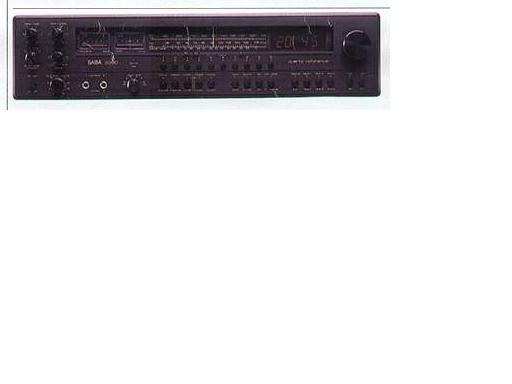

      Im HiFi-Magazin No. 1 (1979/80) haben sie den 9260 mit einer Digitaluhr statt Zaehler abgebildet.
      Der Zaehler war wohl noch nicht fertig und 20:45 kann der Zaehler garantiert nicht anzeigen ;)
      Tja, Peter, jetzt ist es schon geschehen. Die 7 Volt-Lämpchen sind draußen. Und mangels Fachkenntnisse würde ich mich auch nicht trauen irgendwelche Steckverbindungen zu lösen, von denen ich zuvor nicht hundertprozentig weiß, wozu sie da sind. Aber eine Frage zu den 12 Volt Lampen. Die glimmen doch höchstens, oder nicht? Und besteht da keine Gefahr der Überlastung des Trafos?
      Und was mich noch interessieren würde: Was meinst du mit der Digitaluhr? Also mein 9260 hat eine Digital-Frequenzanzeige und keine Uhr oder einen sonstigen "Zähler". Gab's denn mal einen 9260 mit Zeituhr und ggf. zu was war die wohl nützlich?

      Die "Digitaluhr", die wir hinter der Anzeige 20:45 im Prospekt vermuten, ist offensichtlich nur für das Foto eingebaut worden oder es handelt sich um einen Prototypen. Alle im Handel befindlichen 92er hatten immer NUR ne Frequenzanzeige.
