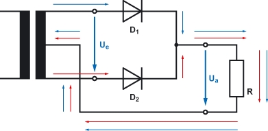

das hängt ganz davon ab welche Höhe du an Wechselspannung dem Gleichrichter verabreichst. Brückengleichrichtung, z.B. 240V~ mit Wurzel 2 malnehmen also 240 x 1,414 = 342,188 V Gleichspanng.
In Gegensatz zur Brückengleichrichtung wird bei der Einweggleichrichtung nur eine Halbwelle der Wechselspannung Gleichgerichtet, die andere wird einfach abgeschitten. Hierbei handelt es sich dann um eine pulsierende Gleichspannung die wesentlich geringer ist wie bei der Brückenschaltung.Gruß Josef -

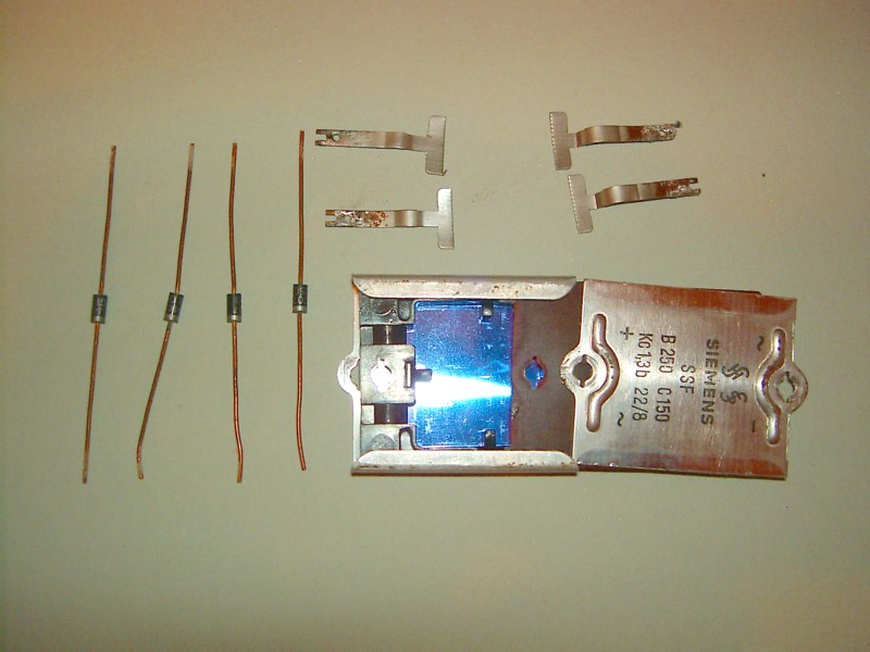

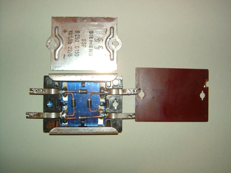

das mit dem Bild habe ich schon mal vergeblich versucht - dafür bin ich wohl zu blöd und mein Sohn ist gerade nicht da. Ich werde versuchen, es so zu beschreiben:
1. Man öffnet den Selen-Flachgleichrichter vorsichtig und nimmt die Eingeweide heraus. Zwischen die beiden Anschlußösen lötet man die Diode und zwar das mit einem Ring markierte Ende an+, das andere an-. Dann kommen die Isolierungen und die Abdeckungen wieder drauf, zubiegen und wieder einbauen - fertig.Vor den - Anschluß muß man dann noch einen Widerstand von etwa 100 Ohm (5-10Watt) anlöten, um den niedrigeren Innenwiderstand der Diode auszugleichen. Macht man das nicht, steigt die Anodenspannung um unzulässige ca. 30V.

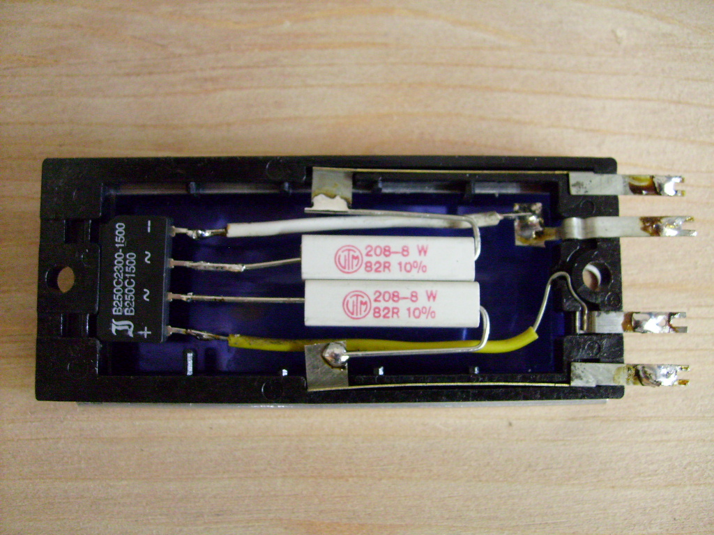

da ich noch nie einen Gleichrichter gewechselt habe, habe ich mich an die Bilder in Post 013 von Sputnik gehalten. Nun wollte ich fragen, ob ich den Wiederstand (100Ohm/10Watt) an die richtige Stelle gelötet habe, da ich nicht nachvollziehen kann wo die Kabel hinführen.
Ich hoffe man kann es gut genug erkennen auf den Fotos.
