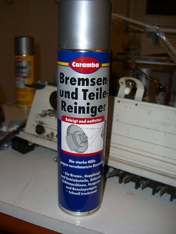

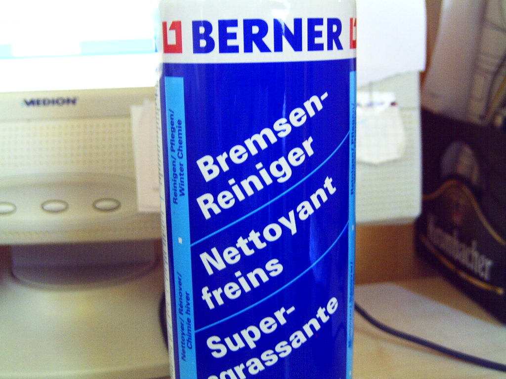

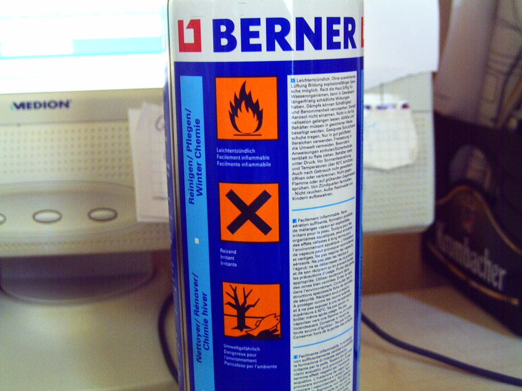

Ich benutze den hier,
brennt auch aber verdunstet extrem schnell in wenigen Sekunden.
Ob der nun Tetrachlorkohlenstoff enthält weiss ich nicht.
Es steht drauf nicht für Gummi, Plastik und auf Lack verwenden.
Kostet um die 5 Euronen bei den Autowerkstätten die man mieten kan, stundenweise.
Riecht vor allem nur kurz und auch im geschlossenen Räumen gibts kein Kopfweh !

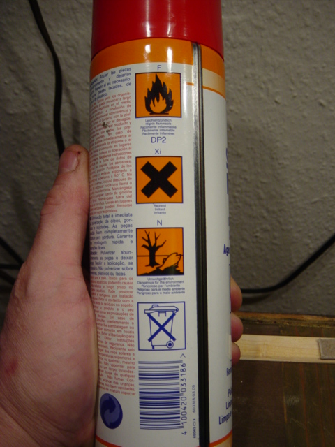

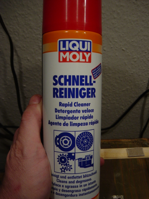

Tetrachlorkohlenstoff ist in keinem der modernen Reinigungsmittel.
Das Zeug ist vor 30+ Jahren fuer offene Anwendungen verboten worden.
(Keine Ahnung, ob es in geschlossenen Kreislaeufen zulaessig ist)
Kontakt 60 muss ausgewaschen werden, weil es sauer ist und zu Korrosionsschaeden fuehrt (Gruenspan etc.)
In den meisten Faellen genuegt auch das harmlose Kontakt 61.
Bremsenreiniger kann Aceton enthalten, deshalb Vorsicht bei Kunststoffen. sie werden mindestens aun der Oberflaeche blind.
Man sollte darauf achten, ob der Bremsenreiniger als Universalreiniger deklariert ist und auch fuer Elektroteile empfohlen wird.
Frueher hatte ich den von Pingo, der auch mit den meisten Kunststoffen vorsichtig umging.
Mittlerweile benutze ich fuer Kleinkram lieber Kontakt WL, das verdunstet auch langsamer.
