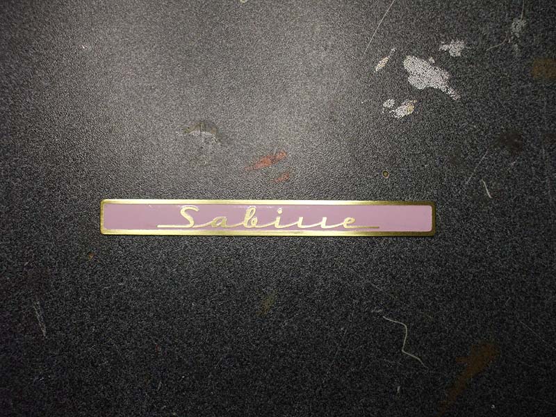

Wie mache ich diesen Schriftzug am Besten?
Der Sabine-Schriftzug ist aus ca. 0,8mm dickem Messing gefertigt.
Der Rahmen und der Name ist "erhaben" ausgebildet.
Die Farbe sitzt also in einer Vertiefung.
Ich habe das Schild also mit der Farbe lackiert, unbedingt gut trocknen gelassen.
Dann nehme ich 800er Naßschleifpapier oder (besser!) 400er Polierleinen.
Lege dann das Schleifmaterial auf eine ebene Tischplatte, (besser!) Glasplatte.
Dann ziehe ich das Schild vorsichtig in Längsrichtung ab.
Wichtig ist auch das das Schild nicht verbogen ist, sonst funktioniert die Sache sicher nicht so einfach.
Das was dann also als Gold erscheint, ist blankpoliertes Messing.

Das Schild sieht toll aus!
