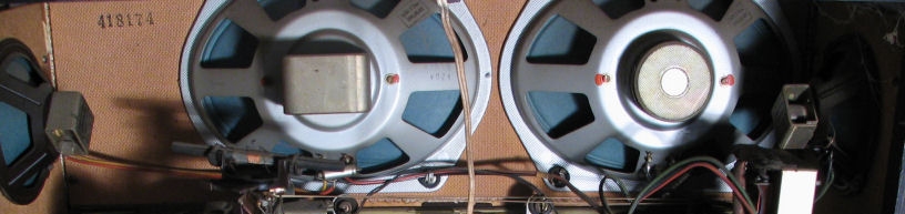

      Halle Freunde,
      ich stelle mal eine doofe Frage, weil ich das Radio bzw. die LS-Bestückung nicht kenne.
      Wenn es an Höhen fehlt ist meist ein Piezo-Hochtöner schuld, da dieser, genauso wie Kondensatoren, sehr stark altert. Das kristalline Material zersetzt sich durch die Luftfeuchtigkeit der Jahre und das Teil wird unbrauchbar.
      Leider kann man das Ableben sehr schwer messen, jedoch umso stärker hören.
      Handelt es sich jedoch um herkömmliche dynamische Lautsprecher, dann bitte ich den Einwurf zu ignorieren.
      Leider kann ich dir da nichts genaueres sagen, aber ich hätte hier ein Bild:

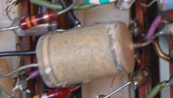

      Demnächst werde ich die Klötze gegen Axiale tauschen, die beiden Cs nach dem Lautstärkepoti abschirmen, die Netzteil Elkos gegen neue Schraubbare tauschen und die beiden Tonelkos wechseln.

      Als im Radiobetrieb passt alles, nur im Betrieb über den externen Eingang ist es schon ein deutlicher Unterschied.
      Das hört sich für mich dann aber eher so an, als ob hier etwas im Eingang nicht stimmt, und nicht bei den Lautsprechern. Könnten nicht die Koppelkondensatoren auf dem Weg vom externen Eingang bis in die Endstufe "zer-altert" sein? Immerhin liegen da z.T. ganz schöne Spannungen an, oder?
      Eventuell auch Anpassungsprobleme, mit der Eingangs- und Quellimpedanz? Kannst ja mal ein anderes Gerät am Eingang ausprobieren (vorzugsweise mit DIN-Buchse) und sehen, ob sich was ändert...
