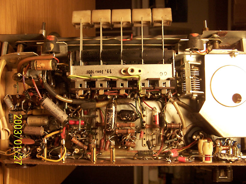

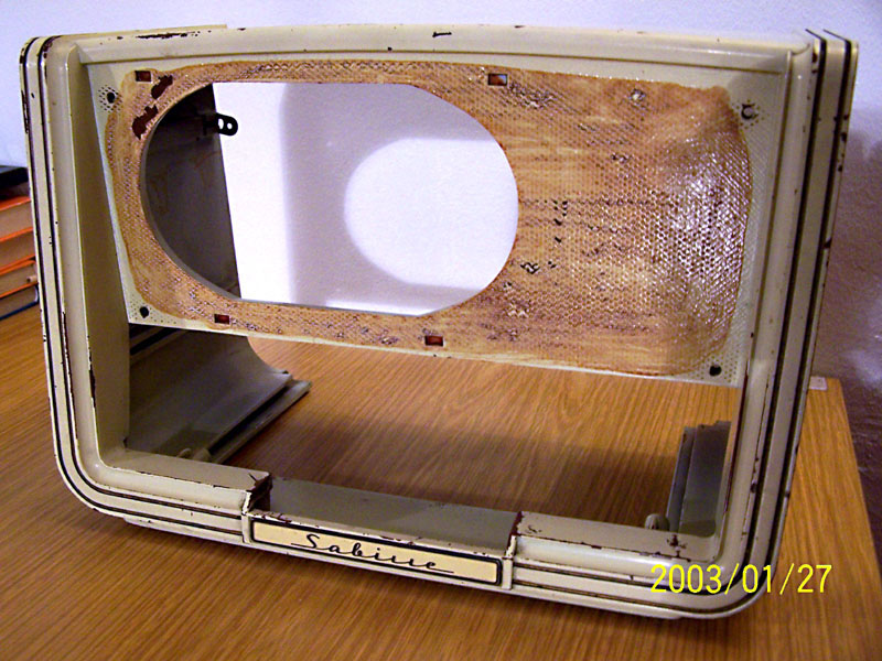

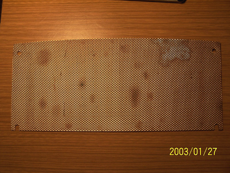

ist jetzt meine. War nur 18 km von mir entfernt. Also als Schrott würde ich sie nicht bezeichnen, sicher das optische ist nicht so toll, aber das was da ist, ist nicht kaputt. Das Gehäuse hat keine Risse keine Abbrüche, muß halt neu lackiert werden. Skala nur dreckig, keine Risse und Farbe noch komplett drauf. Was richtig dreckig ist, ist die Alu-Abdeckung für den Lautsprecher, Fettspritzer die jahrelang ihre Wirkung getan haben. Beim ersten Säuberungsversuch ging schon die Eloxierung runter. Fehlen tut ein kleiner Knopf, von dem anderen kleinen Knopf der Messingring und das kleine SABA-Schild das war´s auch schon, an Fehlteilen. Ich stell dann auch noch ein paar Bilder ein. Ach so beim Auseinanderbauen habe ich auch die Datumsstempel gefunden. Auf der Tastatur unter dem Chassis 19.Jan.1956, auf dem Lautsprecher 09.Feb.1956 und im Gehäuse 09.Feb.1965 und das glaube ich kann nur ein Zahlendreher sein. Seriennummer ist 356135. Ein erster Funktionstest ergab: Skalenlampen brennen, alle U-Röhren heizen und die Sabine brummt. Spielen mag sie nicht, auf keiner Welle. Ich brauche als erstes einen Schaltplan um mit der Fehlersuche beginnen zu können. Ich hoffe auf Eure Unterstützung, denn auch um die Schrott-Sabine wäre es Schade wenn sie dort landen würde.

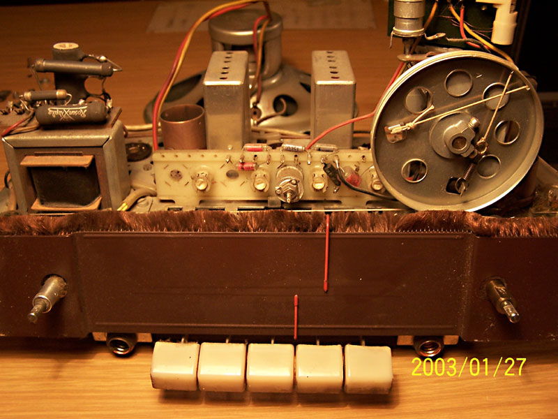

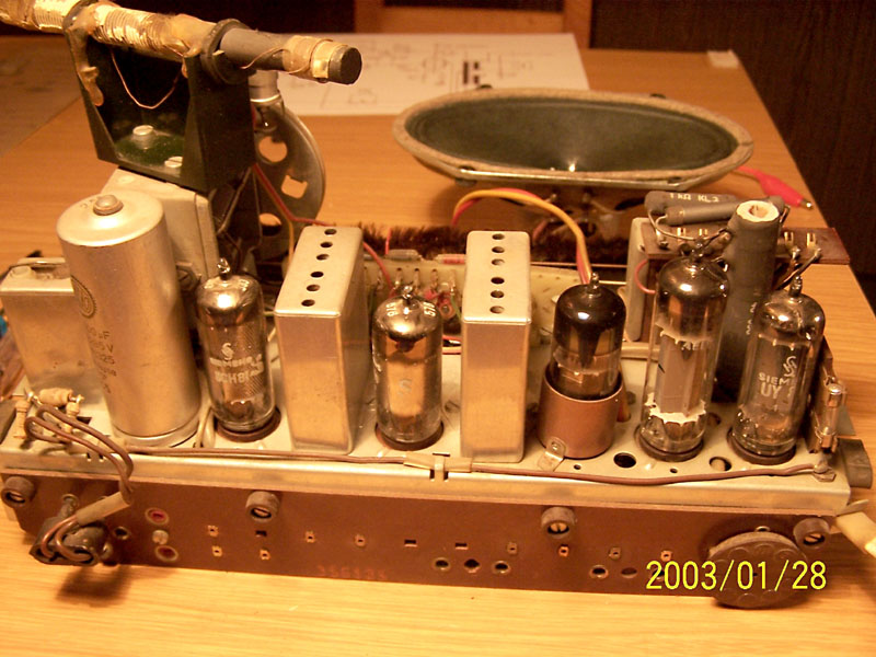

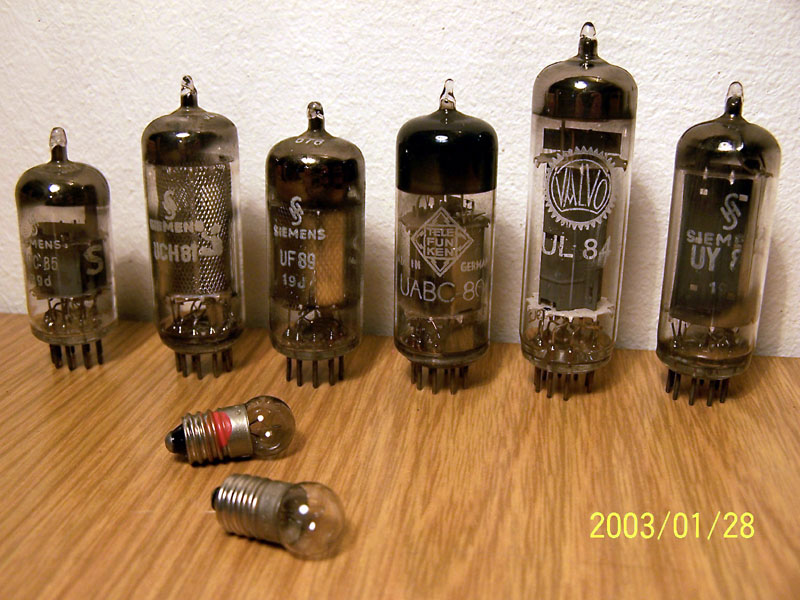

So, habe meine Sabine mal ein bisschen abgelichtet.
Gestern Abend habe ich dann noch die Spannung an c83 und c82 überprüft, 75 und 40 Volt. Ich glaube das reicht nicht. Die UY85 wird wohl am Ende sein. Beim Fotografieren ist mir dann auch aufgefallen, das die UABC80 einen fasst schwarzen Getterspiegel hat, wahrscheinlich auch tot. Ein Röhrenprüfgerät habe ich leider noch nicht. Aber meine bessere Hälfte, hat schon Freundschaft mit der Sabine geschlossen, und gesagt: "Na los, hol ihr neue Röhren !" Gesagt getan, und bei eBay einen Satz neue Röhren für 49 €uronen gekauft.
Bis die da sind werde ich Kondensatoren tauschen. Als erstes KoppelC´s, und alle TeerC´s. Gibt es in der Sabine außer diesen noch andere C´s die unbedingt getauscht werden sollten?

Hi Karsten, super Fotos!!
Der schwarze Spiegel macht nix, ich habe noch "schwärzere", und die laufen einwandfrei.
