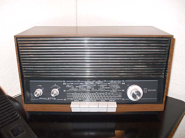

Es mag ja Zufall sein, aber kann es sein, dass die Philetta eine gewisse Ähnlichkeit mit den Sabinen hat?
Philips hat aber da oft auf Plastik (Weiches Plastik, kein Bakelit) mit Holzmaserungsaufdruck gesetzt.
Wer hat ne Idee für folgenden Fehler:
Gerät: egal.
AM ist top! KW ist spitzenmäßig.
NF ist top (über Einspeisung an Tonbandeingang geprüft)
UKW zerrt, hauptsächlich bei Sprache..."S-Laute" zischen.
Ratiodetektor ist ok (Dioden, Filter).
Antenne ist natürlich auch top.
ECC ist top. Alle anderen Röhren auch.
Kondensatoren sind raus; braune Widerstände auch.
UKW-Abgleich ist top (auf Maximum).
Brauch ne "Eingebung"...;-)
Geräte für den Export in die USA.
a.) Die Amis haben eine andere Entzerrung bei FM. Wenn ich mich recht erinnere, Höhenanhebung empfangsseitig.
b.) Du hast den falschen Sender. Radiostationen neigen in den letzten Jahren immer mehr dazu, studioseitig (bei Sprache) die Höhen anzuheben. Soll wohl verständlicher sein. :shocked:
Ich glaube es sind keine Exportgeräte, ich habe zwei mit dem gleichen Problem.dl2jas postete
Sind natürlich keine Saba's, sondern Philettas, aber komischerweise der gleiche Fehler.
Haben beide einen hammermäßigen KW-Empfang, aber UKW zerrt.
Sind eventuell die mittleren bis tiefen Töne etwas schwachbrüstig?
Dann würde ich auf einen Koppelkondensator tippen. Viele Möglichkeiten gibt es ja nicht, wenn der NF-Zweig ok ist.
Ja, genau das ist der Fall, aber ich kann keinen Fehler finden.dl2jas postete
Es ist alles i.O.
Wenn ich die Höhen mit dem Klangregler etwas runter drehe, dann ist das "Zischen"
fast verschwunden.
Ich lasse es dann grad mal so.
Warum die Kiste allerdings einen so guten KW-Empfang hat (ohne extra Antenne)
ist mir auch ein Rätsel.
