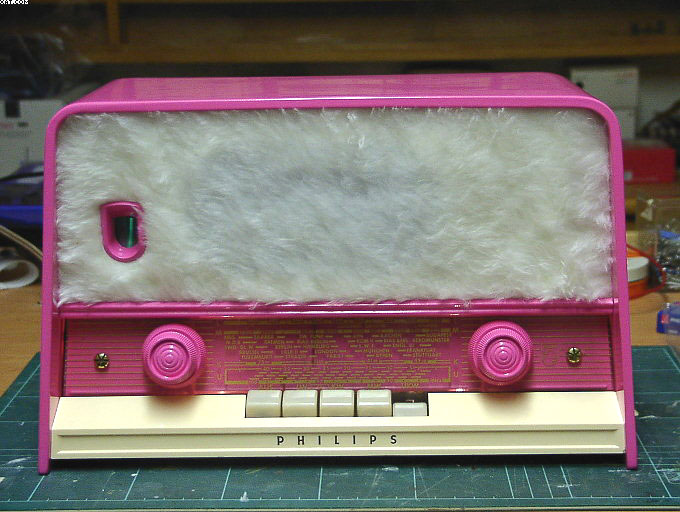

Kurzwellenempfang mit der Philetta.
Ich habe da gerade eine lustige Idee.
Sprechfunk auf Kurzwelle wie Amateurfung ist üblicherweise in SSB. Da die Demodulation in AM erfolgt, hört man praktisch nichts. Bei SSB fehlt ja der Träger.
Gebe einfach einen Träger dazu und Du hörst Sprechfunk SSB!
SSB = single side band
Einseitenbandmodulation. SSB ist nichts anderes als AM, jedoch ohne Träger und zusätzlich wird ein Seitenband weggeschnitten.
