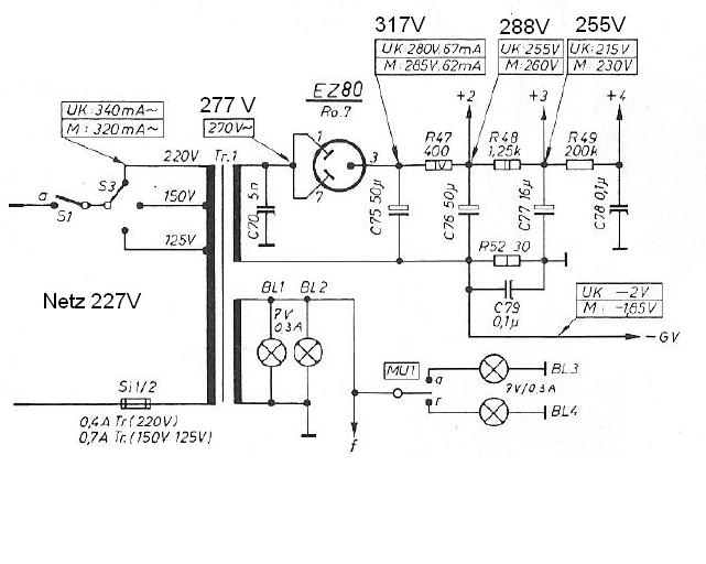

      Mein Multimeter ist ein Peaktech 3340. Daran kanns natürlich liegen. Wenn ich Wechselspannung messe, ist die ja in Ordnung. Werde mal eben versuchen, ein anderes Multimeter zu besorgen. Was mir noch aufgefallen ist, die Gleichrichterröhre wurde gegen eine EZ81 getauscht. Ich haenge einfach mal ein Schaltplan an. Habe meine gemessenen Spannung drüber geschrieben. Anodenspannung an der EL84 ist bei 267V...
      wenn die EZ81 gesund ist, kann sie auch eine Teilursache fuer die hoehere Spannung sein.
      Sie ist staerker als die EZ80 und hat einen geringeren Innenwiderstand.
      Dafuer frisst sie etwas mehr Heizstrom, was durch Tausch der 0,3A Skalenlampen gegen 0,1A Lampen ausgeglichen werden muss.
      Eine Spannung von 267V an der Anode der Endroehre stellt jedenfalls kein Problem dar. Wie hoch ist denn die Spannung an der Katode gegen Masse?
      Die in den Schaltbildern angegebenen Spannungen duerfen uebrigens um 10-20% schwanken, ohne dass ein Fehler vorliegt.

      Dein Radio ist völlig gesund, Nils.
      Die höheren Spannungen resultieren zum einen aus deinem, wie ich vermute neuzeitlichen Multimeter mit sehr hohem Ri, zum anderen aus der Aussage von Peter und zusätzlich aus der Netzspannungserhöhung durch unsere EVUs.
      Wenn du beabsichtigst ein anderes Meßgerät einzusetzen, dann müßtest du dir schon eines aus der Bauzeit des Radios besorgen, idealerweise mit dem Ri der auf dem Schaltbild angegeben ist. Dann werden deine Gleichspannungen nur noch um den EVU-Faktor sowie dem geringeren Ri der EZ81 differieren.
      Dass diese Effekte deine Messungen beeinflussen, siehst du an der Tatsache, dass die Wechselspannung eben mal grob um den Wert der erhöhten Netzspannung abweicht. Grund: Meßgeräte messen im Wechselspannungsbereich Effektivwerte, und die sind relativ unabhängig vom Ri des Meßgeräts.
