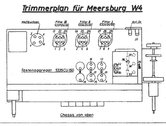

      Wenn ich noch einen Rat geben darf, messe einmal an der Messbuchse
      (Röhrenfassung ohne Röhre)
      Diese Angabe ist falsch, der hat noch die alte 4pol Buchse siehe post 017
      Bei UKW mit Sender die Gleichspannung zwischen X und y, und auch zwischen Z und Y.
      Die sollte mehr als 20 Volt ( bis - 50V) negativ sein und an Z/Y 50% davon je nachdem wie viel an X-Y steht.
      Der Stecker ist bei SABA Hausnorm, also bei allen Typen dieser Zeit gleich

      Zu der Buchse: Eine Röhrenfassung ohne Röhre habe ich nicht gefunden, dafür eine Buchse mit vier Löchern neben dem Netztrafo. Laut Schaltplan müsste das die sog. Ratiobuchse sein. Meinst Du die?

      Habe soeben an dieser Ratiobuchse gemessen. Mein Multimeter zeigt nichts an. Ich weiß nicht, ob das Radio einen Fehler hat oder mein Messgerät, das ich mal für 4,99 Euro im Baumarkt gekauft habe.
