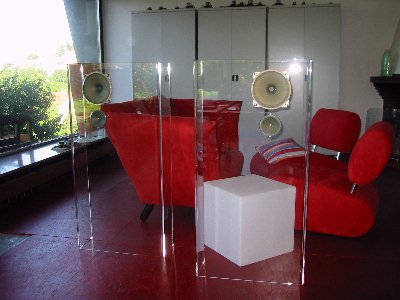

      Hallo Chris,
      anbei meine Acrylwände.
      Dabei gehts darum, dass die Wände nicht stören sollen (WAF:) ) und nicht ums Design. Bin klanglich sehr zufrieden mit ihnen.
      Deine Schallwände erinnern mich an die Mönchsdinger. Weiß nicht mehr genau, wie sie hießen. Ist die Form analytisch ermittelt? Hast Du eine techn. Grundlage beim Zusammenschalten der Chassis gehabt?
      Gruss Uli
