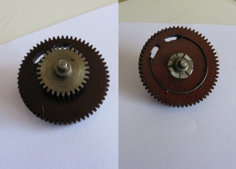

Das Zahnrad war doch nicht ganz das Richtige.
In der Mitte muss ein Loch sein, das Zahnrad wird auf einen Stift im Radio gesteckt, was ich erst heute beim Ausbau bemerkt habe.
Ansonsten hätte alles gepasst.

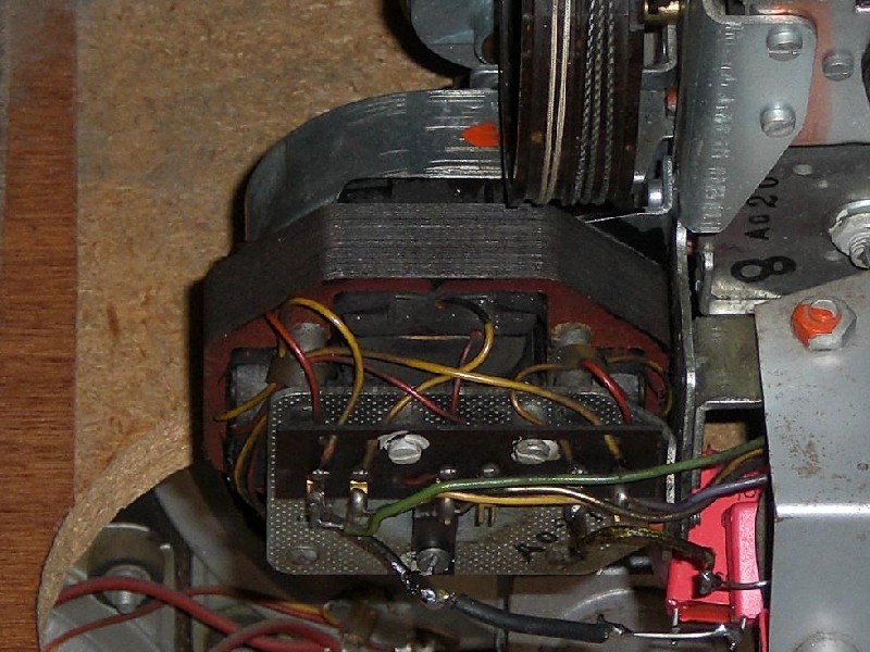

Suche also weiterhin nach so einem Zahnrad, da das alte dermaßen kaputt ist, dass die Automatik nicht mehr richtig funktioniert und es beim Sendersuchen furchtbar rumpelt...
Vielleicht kann der Motor die Stellen, an denen er momentan immer hängen bleibt, mit einer neuen ECL80 "überfahren". Ich habe 2 neue Siemens ECL80 bestellt. -
Hallo Tobi,
Der Motor bzw. das Getriebe ist definitiv von einem 6er Modell. Ich weiß nicht warum die Jungs von Saba das in ne 7er Truhe eingebaut haben, wahrscheinlich waren da noch Restbestände vorhanden.
Das Getriebe des 6er Motors wird am Chassis montiert, ab den 7er Modellen am Motor sebst. Was Du brauchst ist ein Zahnrad von einem Meersburg oder Freiburg 6-3D. Da nur diese beiden Modelle in Frage kommen dürfte das etwas schwieriger sein so eines zu bekommen. Wenn das hier keiner hat oder hergeben möchte bleibt Dir nur noch die Bucht/Ebay, ab und zu wird schon mal ein Schlachtchassis angeboten, viel Glück
