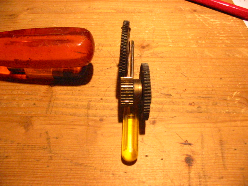

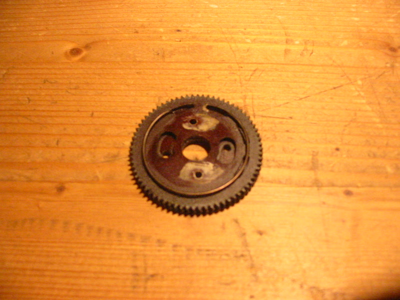

Ich weiß nicht, wie ich es genau beschreiben soll. Aber ich versuchs mal:
Wenn man den Motor losschraubt und abnimmt, hat man die vier Spulen mit dem Blechpaket und der silbernen Trommel, die sich dreht, in der Hand.
Alle Zahnräder bleiben am Radio-Chassis. Das Zahnrad, das bei mir kaputt ist, hat in der Mitte ein Loch. Es wird auf einen "Stift" gesteckt, der am Chassis befestigt ist. -
Wenn ich nicht irre, wird von der silbernen Trommel das große Zahnrad angetrieben, an dem das kleine, silberne hängt. Dieses kleine, silberne Zahnrad treibt wieder so ein großes an (das auf Deinem Bild), und dieses große Zahnrad müsste dann den Skalenzeiger in Gang setzen.
Ein Bild könnte ich erst in ungefähr einer Woche machen. -
Hallo Tobi,
ich glaube jetzt blick ich's.Das Rad mit dem kleineren wird vom Motorritzel angetrieben,dieses kleine treibt dann das große an der Kupplungswelle.Also genau andersrum.Schau Dir die Bilder an und stell Dir vor,dass der rote Schraubenziehergriff die Kupplung ist.Bin ich auf dem richtigen Trip?
Gruß Otto -
