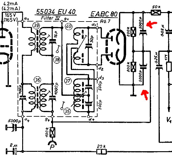

      die 6er Typen haben ja noch den Filter im ruden Gehäuse. Schau Dir bitte mal die beiden Keramikkondensatoren 5000pf mit den parallel geschalteten 200K Widerständen an. Ich hatte das gleiche Problem, das Filter reagierte nicht beim verstellen der Kerne, die max-Spannung an Meßbuches "P" ließ sich nicht einstellen.
      Obwohl beide Kondensatoren meßtechnisch i.O. waren habe ich sie dennoch ausgewechselt, und siehe da, das Filter ließ sich nun einstellen. Einen Versuch ist es sicherlich wert, sonnst fällt mir im Moment nichts anderes ein.

      schon erledigt - meine Schaltung sieht zwar ein klein wenig anders aus: ein 5n von der Mitte der beiden Widerstände an Masse - aber gebracht hat es leider nichts.
      Ich habe das Teil erstmal wieder im Keller verstaut, vielleicht kommt mir in einem halben Jahr eine Eingebung.
      Jedenfalls nochmals vielen Dank für die Hilfestellung!
