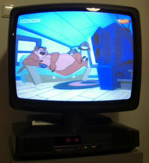

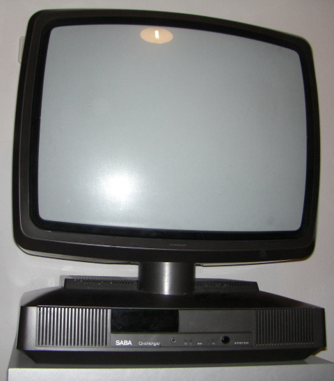

      inzwischen hat es mich auch erwischt. Ich habe mir aus der Bucht einen Challenger mit defekter Kaskade für den obligatorischen Euro geholt. Sieht sonst sehr gut aus. Die Kaskade hat einen Durchschlag im Plastikgehäuse, also auch äußerlich schon als defekt erkennbar. Nun habe ich als mit TV recht unerfahren (mein Metier ist eben eher der Audio-Bereich) mal zwei Fragen:
      1. Hat jemand eine Standard-Bezugsquelle für die oben beschriebenen Kaskaden? Oder kann man das einfach über einen Anbieter im Netz suchen und bestellen?
      2. Sind beim Sterben einer Kaskade noch andere Bauteile, die es typisch mit in den Tod reisst vorgekommen? Es muß ja auch meist einen Grund geben, warum die Kaskade abgeraucht ist.
      Den Schaltplan habe ich mir schon besorgt, und werde, sobald es meine knappe Zeit zulässt, mal in den Kasten reinschauen.
