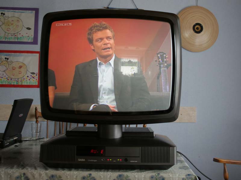

      So, inzwischen bin ich tatsächlich dazu gekommen, mich meines Challengers zu widmen. Das Ersatzteil für die defekte Kaskade war noch für um die 30 Euro zu bekommen. Der Einbau ist gar nicht so schlimm, wie ich es mir vorgestellt hatte, vor allem nach den guten Tipps (vielen Dank an Achim! :daumen2: ).
      @ Rolf: Merci für die BDA, hilft mir sehr, leider funktioniert mit der (offensichtlich als Ersatz für das Original nachgekauften FB) der Videotext nicht. Hier muss es wohl ausschließlich die TC 360 sein, aber die kriegt man ja auch noch ab und zu in der Bucht.
      Hier noch ein Bildchen vom Gerät, einen schönen Platz dafür muss ich noch suchen (resp. mir noch erkämpfen...)
